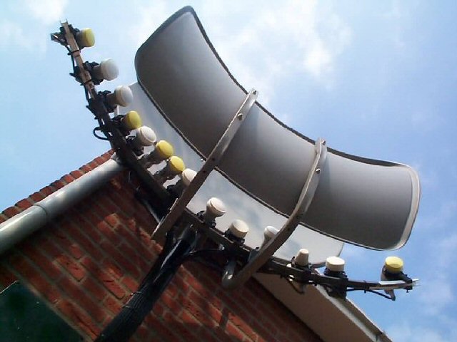

nokiabeginner Geplaatst: 14 juni 2004 Geplaatst: 14 juni 2004 Hoi medesatters, Sinds de introductie van de EMU slaap ik per nacht zo'n 4 uur minder ;-) en het eind is nog niet in zicht! Ik vraag me af welk schotelsysteem zich hiervoor het best leent? Ik ben reeds op de hoogte van de draaibaar instelling in de EMU, maar ik wil graag weten wat de voor en nadelen zijn m.b.t. de verschillende schotelopstellingen. Op dit moment draai ik met een 64 CM en Astra en ben op zoek naar ietsje meer. Zal ik met een wave frontier aan de slag gaan of toch maar draaibaar? Met mijn volgende setje wil ik minimaal Astra 1&2 + Hotbird ontvangen. Gaarne advies Happy zapping <img src="/ubbthreads/images/graemlins/grin.gif" alt="" /> 2x Nokia 9304s Sattracker 4.0 Merlin by Interpol + Multytenne Golden Media 990 CR HD PVR Spark LX (SPARK & ENIGMA2)
Smurf Geplaatst: 14 juni 2004 Geplaatst: 14 juni 2004 ik weet het niet 100% zeker maar volgens mij doet je strong niet meer dan 4 lnb's ondersteunen zapt wel het snelste en stilste omdat je niet van positie naar positie hoeft te draaien maar je beperkt je tot 4 sats als je straks thor en sirius er bij wilt lukt dat dus niet Bolt HD, strong srt8000 sattracker 4, srt4125 concord 1.05, hotbird, astra 1,2,3
nokiabeginner Geplaatst: 14 juni 2004 Auteur Geplaatst: 14 juni 2004 Mmmm, zal ik dus een keuze moeten maken waar op welke 4 sats de leukste zenders zitten. 2x Nokia 9304s Sattracker 4.0 Merlin by Interpol + Multytenne Golden Media 990 CR HD PVR Spark LX (SPARK & ENIGMA2)
VREESWIJK Geplaatst: 14 juni 2004 Geplaatst: 14 juni 2004 de wave frontier is duur als je zes sats wil zien heb je twee splitters nodig en zes maal een lnb als je een motor neemt ben je voor 60 euri klaar en je hoort de motor niet 78 db voor 2sec nadeel van de motor is als je van astra naar thor zapt moet je 5 sec wachten voor je beeld heb Eerste Strong 8000 en 8100 van NL & BE met : Motor sm3uni 28-12-03, : Spdif (AC3) 30-10-04, : 3x8 mb Flash 07-02-05
nokiabeginner Geplaatst: 15 juni 2004 Auteur Geplaatst: 15 juni 2004 Indien ik een motor neem moet ik wel ff m'n sat aanpassen. (solderen) Zijn er testen te vinden van de verschillende motoren? ik bedoel qua prijs, geluid, storingsgevoeligheid, enz. Alvast bedankt. 2x Nokia 9304s Sattracker 4.0 Merlin by Interpol + Multytenne Golden Media 990 CR HD PVR Spark LX (SPARK & ENIGMA2)
VREESWIJK Geplaatst: 16 juni 2004 Geplaatst: 16 juni 2004 nee je kan er maar drie motoren op zetten beste keus stab 100 Eerste Strong 8000 en 8100 van NL & BE met : Motor sm3uni 28-12-03, : Spdif (AC3) 30-10-04, : 3x8 mb Flash 07-02-05
Smurf Geplaatst: 16 juni 2004 Geplaatst: 16 juni 2004 bovendien is het richten van je schotel met motor veel makkelijker (als je goed begint) dan een wavefrontier vrees ik Bolt HD, strong srt8000 sattracker 4, srt4125 concord 1.05, hotbird, astra 1,2,3
nokiabeginner Geplaatst: 17 juni 2004 Auteur Geplaatst: 17 juni 2004 Oké, ik ben overtuigd <img src="/ubbthreads/images/graemlins/grin.gif" alt="" /> Ik ga voor draaibaar. Bedankt voor het advies <img src="/ubbthreads/images/graemlins/xyxthumbs.gif" alt="" /> 2x Nokia 9304s Sattracker 4.0 Merlin by Interpol + Multytenne Golden Media 990 CR HD PVR Spark LX (SPARK & ENIGMA2)
