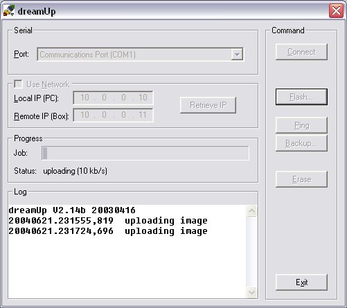

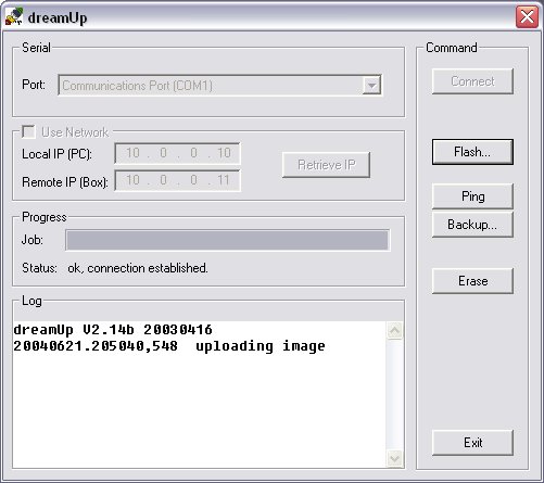

Wel twel12, ik heb uiteindelijk uw raad opgevolgd en ben de dreambox nu serieel aan het flashen.Hoe lang duurt het flashen indien de erase image 8MB is. Ik ben nu bezig sinds 20h50 en dat is meer dan 30min. (zie bijlage) Volgens de FAQ van Sjerom is het ongeveer 10 min.
Zou de dreambox nu hangen of beter effe wachten en daarna herproberen. <img src="/ubbthreads/images/graemlins/confused.gif" alt="" />

Ik zou 't nog eens proberen. Want 20 uur communicatie is ongeveer op de snelheid van rooksignalen <img src="/ubbthreads/images/graemlins/smile.gif" alt="" />
Ik hoop dat er nu niet meer mis is eigenlijk.

Ik bedoelde dat men eerste poging om 20h50 deze avond gestart was.
Ondertussen ben ik bezig met de tweede poging die nu al meer dan 45 min bezig is.
Heb geen idee wat ik nu moet doen.
Darkside
Als ik met DreamUp serieel wil flashen dan gebeurt er niets.
Als ik echter een tweede keer de flash-button aandruk dan begint de progress-bar te werken maar na een paar sekonden stopt deze.
Is dit te verklaren
Screendump in lage,
Wie kan er helpen.

Ik heb ooit ook serieel geflasht en 10 kbit of 10 kbyte per seconde is natuurlijk niet zo snel. Bij mij duurde 't ook iets van een kwartier ofzo.
Kunt u anders eens proberen om in plaats van een flash image gewoon een officiele Dream-image er op te zetten? D'r kan eigenlijk niet veel mis gaan met een serieele flash.
