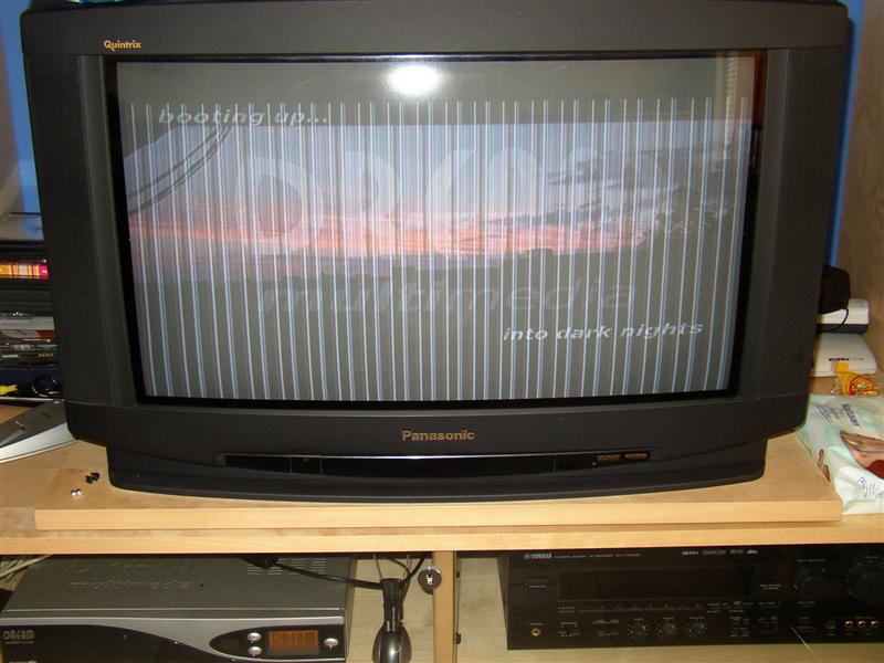

Als ik de dreambox uit zet (powerknop lang indrukken en 'uitschakelen' kiezen) krijg ik b.v. de volgende dag, bij het aanzetten, vertikale strepen op het tv-scherm (zie bijlage). Zet ik de dreambox gewoon op stand-by, heb ik geen problemen. Ik krijg die strepen pas weg, als ik de stroom er voor een paar minuten afhaal. Een harde reset werkt ook niet. Ik heb dus nu een stroomsnoertje met schakelaar gemaakt :smile:

Zoals het plaatje aangeeft, blijft ie bij het bootlogo 'hangen'.

Ik kan het ook zo reproduceren:
DB uitzetten (geen stanby), naar bed en de volgende ochtend de DB weer aanzetten via AB: strepen.
DB op standby, naar de bed en de volgende ochten de DB weer aanzetten via AB: GEEN strepen.
