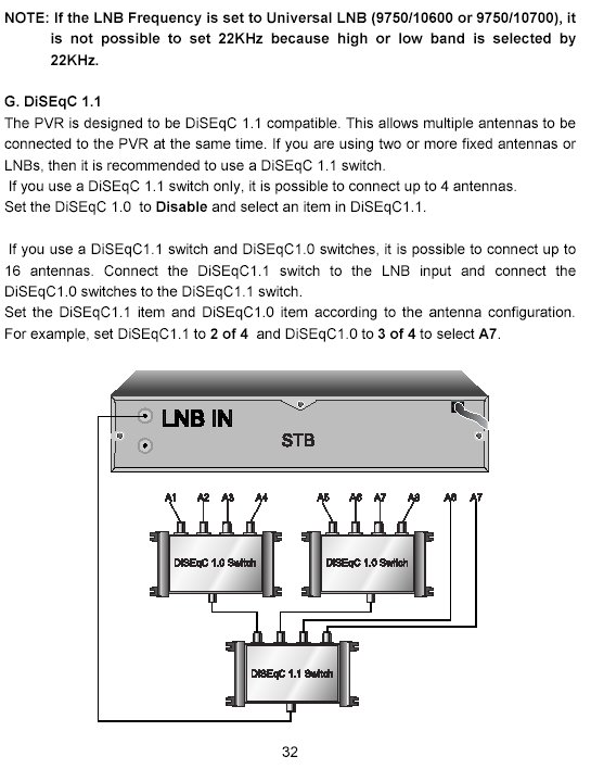

Die is om de beide switches weer te schakelen. Zie hier voor mee info.
Jouw ontvanger moet dan wel Disecq 1.1 aankunnen, anders moet je deze functie emuleren en heb je deze switch nodig!

Hi
Even nog een klein detail, als je 5 LNB's aan wilt sturen hoef
je maar twee switchs aan te schaffen een 1.0/2.0 en een 1.1/2.1. Dit is dus 1 minder dan in de tekening. Aan de 1.1/2.1 switch kun je namelijk ook direct een LNB hangen.
Als ik jou was zou ik voor beide switchs een 4 ports nemen dan kun je in iedere geeval to 7 LNB's uit breiden zonder nog iets met switchs te doen. En als je meer dan acht wil kun je dat ook nog zonder de dure 1.1/2.1 te vervangen.

Amigob,
aha.. wordt me al duidelijker..
ik ben al in het bezit van 1x 1/4 en een 1/2
dus ik neem aan dat ik dan alleen maar een 1.1/2.1 nodig hebt om er 5 aan te sturen.. als ik er later 8 wil dan alleen een 4/1 erbij.

Kan iemand mij het volgende uitleggen:
Een 1.1 switch gebruikt 22 khz om te schakelen terwijl een gewone universal LNB ook mbv. 22 khz schakelt tussen lage en hoge frequenties. In het manual van de TF5000 lees ik dat 1.1 niet kan icm. universal LNB's <img src="/ubbthreads/images/graemlins/confused.gif" alt="" /> <img src="/ubbthreads/images/graemlins/confused.gif" alt="" />
