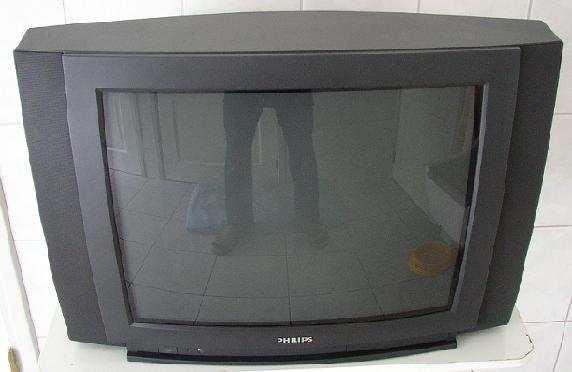

mijn beeld is net (voor de laatste 2 doelpunten van tsjechie) ingedrukt heb dus een heel klein breedbeeld.
is hier wat aan te doen , of is het over.
het is een philips tv geen breedbeeld (voorheeen). <img src="/ubbthreads/images/graemlins/kweetniet.gif" alt="" />

Ingedrukt van boven en beneden.
Hij schrijft toch dat hij nu een breedbeeld tv heeft, hij heeft het niet over een langbeeld tv.
ja van boven naar beneden, dus boven en beneden zwarte
balken en in midden 5cm hoog beeld.
type is niet meer te lezen 25pt...
heb foto ervan bijgezet zie bijlage.

Als ik jouw verhaal zo lees is het raster IC defect (tda8350Q) het je toevallig een FL.. chassis?

het lijkt me een gr2.2 chassis
hier staat het schema

Dit staat in "jouw" citaat. TDA8350Q defect
Zijn er ook andere onderdelen die vervangen zouden moeten worden?? Bij het opstarten is het beeld goed, maar gaat na een korte tijd een stukje omhoog en daarna weer en eindigd met een horizontale streep in het midden. Als de TV wordt uitgezet en deze is afgekoeld, begint het proces van voren af aan (na aanzetten natuurlijk).
