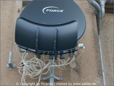

Kijk hier maar eens hoe eens hoe onze Duitse vriend Chris Mitiu dat opgelost heeft.
Er staan op zijn site overigens legio voorbeelden!
Dank je voor de link.
Echt lekker waterdicht ziet het er niet uit trouwens.
Hij gebruikt geen eens tules op de lnb f connectoren.
Da klopt, ik zie dat ie een schakeling in een tupperwaredoosje heeft gebouwd...
Ik vermoed dat het een balkon is dus met een dak er boven.
Dat scheelt natuurlijk aanzienlijk qua neerslag.
hahaha wat een bende.
Zeker in een warm land waar geen regen valt. <img src="/ubbthreads/images/graemlins/tongue.gif" alt="" />
