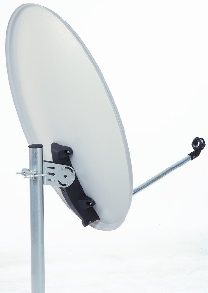

Aan de hand van de uitleg op dit forum het ik mijn schotel precies op het zuiden gericht. Ik heb een 80 cm Sab schotel en een Strong DiSEqC H-H Motor DM2100 en dit hangt aan een paal die waterpas staat met vrij zicht over een weiland. Ik krijg helemaal geen signaal en gebruik een Skytec 2 kaart in mn computer. Om het signaal te meten heb ik een programma op de pc met geluid.

Dan heb ik ook nog het probleem dat de steun van de schotel scheef is, ik kan nergens vinden of dit iets uitmaakt voor het instellen en of het aantal graden dat op de schotel aangegeven staat dan klopt. (zie foto)

hallo, Pinominie .wat bedoel je met schotel steun is scheef en op bijlage is ook geen motor en lnb te zien (graag iets meer uitleg) e.a. GR.Wiel.

de bovenkant van de steun loopt schuin naar beneden, dat is de hoek die ik bedoel. Als ik mijn schotel op deze manier monteer komt het afstel streepje alleen tussen 70-90 graden dus vraag ik me af of dit niet andersom moet, dan ziet 20-30 graden er wel normaal uit namelijk. Van de rotor kan ik bijna geen info en al helemaal geen foto's vinden, maar de as is in elk geval naar beneden gericht.

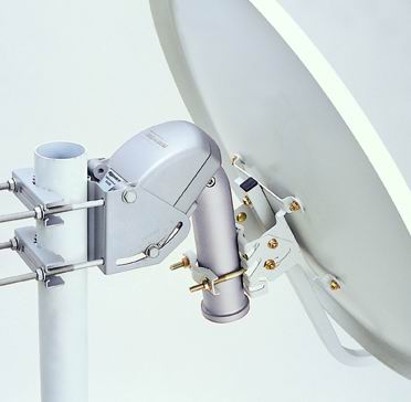

Dit is een foto van de rotor, maar ik gebruik hem dus met de schotel uit de bijlage van de eerste post

wel opletten dat je schotel bijna vertikaal staat
dus niet zo als op de foto naar achteren.

bedankt hier heb ik wat aan! Omdat ik een sat kaartje in mn pc heb kan ik daar een programma op gebruiken dat werkt als een satfinder, gewoon geluid hard zetten <img src="/ubbthreads/images/graemlins/smile.gif" alt="" /> Als ik dit zo lees denk ik dat ik mijn schotel te ver naar achteren had staan, komt ook doordat bijna verticaal een apart gezicht is bij het afstellen op de hoogste satelliet waarschijnlijk.
Nu ja dat heeft er mee te maken dat we hier met een offset schotel werken en deze staan idd bijna recht <img src="/ubbthreads/images/graemlins/biggthumpup.gif" alt="" />

Citaat:
hoi, Pinominie. de schotel op de getoonde bijlage
staat veel te schuin moet op ong. 27 gr. verder is ,t noodzakelijk dat je mast 100% waterpas staat en de motor op (o) stand exact zuid. dan uitrichten op sirius. gr. Wiel.
