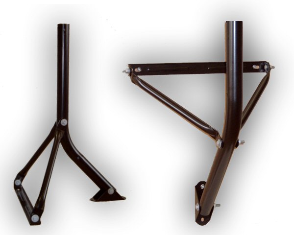

Hoi Koen,
De voet is inderdaad een slechte omschrijving... ik heb een plaatje aan dit item toegevoegd om te laten zien om welk "voet" het gaat.
Aan de rechterkant van de afbeelding staat de polymount zoals ie gemonteerd zou moeten worden. Het gaat me dus om de afstand tussen de linker en rechterkant.

Het liefst zou ik dat ding van die foto gebruiken, maar ik heb dus geen idee wat de afmetingen zijn van de T90 versie. Mijn idee was dat die polymount de meest gebruikte contructie is om de T90 te bevestigen dus iemand hier zal vast wel weten wat de afmetingen daarvan zijn... toch? <img src="/ubbthreads/images/graemlins/ooo.gif" alt="" />

Ik gebruik de bij de T90 geleverde standaard zoals op de bijlage. De antenne staat bij mij op een gemodificeerde tegelvoet voor vier 30x30cm tegels (er liggen er 8 op). De afmeting van de beugel is 60cm en de voorgeboorde gaten zitten 35mm van de zijkant.
Hopelijk heb je hier wat aan.

Bedankt voor de info!
Ik zal dus de 55 moeten kopen of een andere bevestiging moeten zien te scoren voor de 90. Als iemand voor dat laatste nog suggesties heeft voor een winkel, stuur me dan aub een PM!
