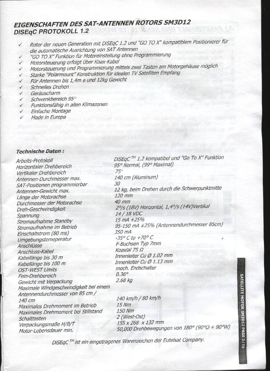

Ik heb ook een SM3D12 omdat in het begin niet veel andere motoren werden ondersteund maar als ik nu moest kiezen dan ging ik toch voor de Stab. De SM3D12 werkt prima maar heeft een beperkte draaicirkel. Hij is trouwens wél stil.En secuur.
Hoezo? die van mij gaat van 90 graden oost tot 90 graden west.

Hé, dat begrijp ik niet. Ik kan tot ca. 45 graden Oost komen en tot ca. 35 graden West, dan stopt 'ie. En volgens de documentatie kan hij maximaal maar 95 graden draaien (zie bijlage), dat is dus 47.5 graden Oost tot 47.5 graden West.
