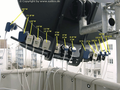

Lijkt me wel goed, even een fotootje erbij als voorbeeld.
