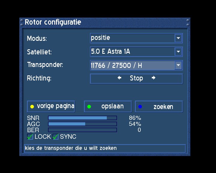

Wat dacht je van deze transponders 11766 H 27500 3/4 of 12073 H 27500 3/4
en hier kun je de transponder kiezen en motor met stappen naar beide kanten laten draaien en tevens de signaalsterkte aflezen.
P.S. Astra 1A komt overeen met Sirius
