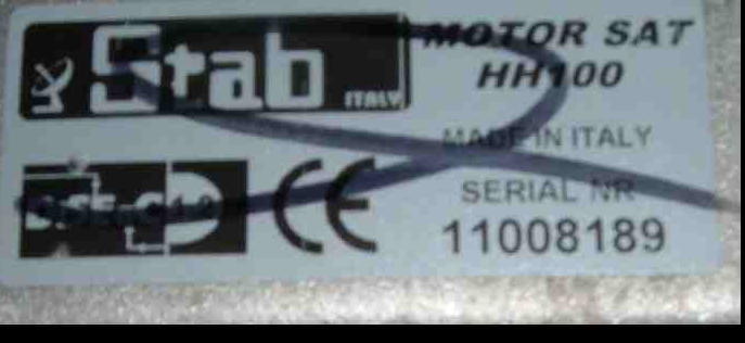

ik heb dit weekend een stabrotor op de kop getikt ben vanavond een paar uurtjes aan het stoeien geweest en heb het nu perfect werkend .Astra/hotbird sirus en thor heb ikl auto draaen gekregen. de andere satelieten moet ik nog uitrichten maar de zin is op. werkt dus perfekt. <img src="/ubbthreads/images/graemlins/xyxthumbs.gif" alt="" />
Jamrox
