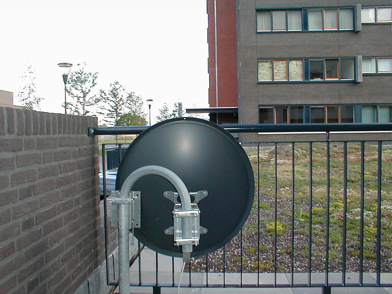

Ik zou graag deze sats willen ontvangen, Heb de Astra2 en Astra1 Individueel gevonden met een 60cm schotel van Phlips, alleen de Hotbird krijg ik niet gevonden ook niet met een Satbeeper. Het bereik van de Astra1 is best goed heb heel wat speling als ik ga draaien, als ik de Hotbird wil bereiken door een beetje naar rechts te draaien reageerd ie niet meer. Mijn dealer zegt dat ik een 80cm schotel nodig heb, maar lees hier dat met 1lnb 60 ook voldoende moet zijn. Zou het flatgebouw (zie bijlage in de weg kunnen staan). Schotel is nu gericht op Astra, moet dus nog 6graden naar rechts. Zou iemand met een scherp oog vanaf de foto kunnen zien of mijn vermoedens kloppen???
Als het zo is zou ik graag de Astra2 en Astra1 om mijn 60cm schotel willen ontvangen en dat moet wel kunnen gezien andere topics... PS dat de schotel hangt aan een gebogen paal kan dat kwaad evt met richten.. ??
BVD..
Je wilt je schotel steeds handmatig draaien, of heb je een motor?
Of heb je een 3 LNB-houder? In dit geval heb je een grotere schotel nodig.
In geval van draaibaar zou ik zeker een loodrechte paal gebruiken. Verder is het nog zo dat de elevatie (verticale hoek) verschillend is. Bij een motor wordt dat na installatie automatisch goed geregeld maar als je zelf draait natuurlijk niet.
Ik gebruik geen motor, probeer gewoon met mijn 60cm schotel en 1 enkele LNB de Hotbird te vinden, daarna wil ik als ik de Hotbird gevonden krijg, 3 lnb's + switch en evt grotere schotel. Alleen ben ik bang dat ik de Hotbird niet aan kan ivm met dat gebouw zie foto. Maar Astra2 en 1 kan geloof ik wel he met 60cm en dubbele LNB ?. Zal morgen eens kijken voor een loodrechte paal iig..
ps ik dacht dat die verticale hoek bij Hotbird en Astra het zelfde waren dat ik alleen een stukje naar rechts hoefde te draaien. Dat zijn toch die graden op de paal ?

Je kunt vaststellen of jouw schotel eventueel "boven"
het flatgebouw kan komen.
Zie daatoe Hoe bepalen of mijn schotel de satelliet zal kunnen zien? <img src="/ubbthreads/images/graemlins/biggthumpup.gif" alt="" />
Kijk ook eens wat de maximale hoogte is waarop jij jouw
schotel kunt plaatsen, misschien lukt het daarmee.
