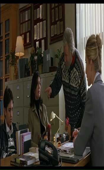

Ik ben er hier net achter gekomen dat als je een screenshot maakt vanuit de webinterface en je doet dat van een 16:9 uitzending, en je wilt hem opslaan op je computer dat hij hem weer verandert in 4:3 met als gevolg een in elkaar gedrukte foto (zie bijlage). niet dat het direct storend is ...maar toch <img src="/ubbthreads/images/graemlins/biggthumpup.gif" alt="" />

9/16 <img src="/ubbthreads/images/graemlins/loldev.gif" alt="" />
Ik neem aan dat je 16:9 bedoeld, maar is dat nog steeds niet gefixed in dream 1.08 ?!?!?! <img src="/ubbthreads/images/graemlins/mad.gif" alt="" />
ja dat klopt maar als je het "plaatje"nu opslaat heb je plotseling 9/16 of zo ?? <img src="/ubbthreads/images/graemlins/grin.gif" alt="" /> nou ja zie bijlage van 1e bericht ,,,ik had hier met de hydra geen enkele last van ...vreemd genoeg <img src="/ubbthreads/images/graemlins/biggthumpup.gif" alt="" />
nee dus ...geen 16:9 maar iets meer in de richting van 9:16 <img src="/ubbthreads/images/graemlins/loldev.gif" alt="" /> zie bijlage 1e posting <img src="/ubbthreads/images/graemlins/xyxthumbs.gif" alt="" /> dit had dus wel 16:9 moeten zijn <img src="/ubbthreads/images/graemlins/biggthumpup.gif" alt="" />
