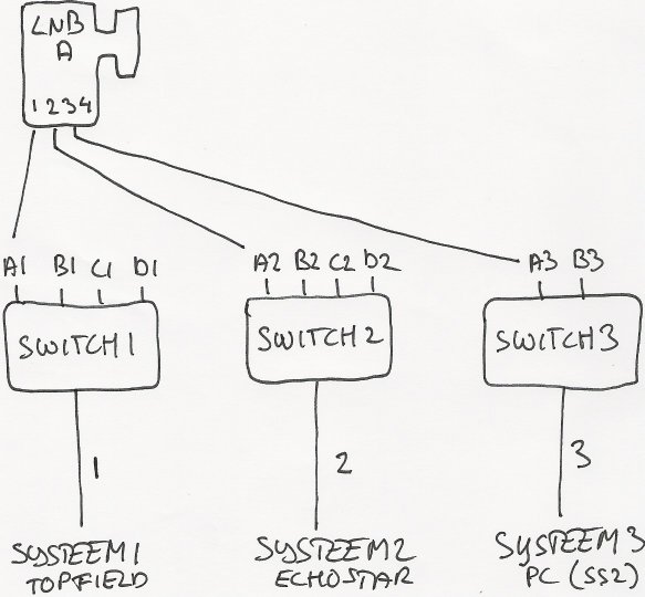

Omdat ik wat lichte blokvorming had op alle Nederlandse zenders (ca. 1 seconde freeze per minuut) kroop ik het dak op en ontdekte dat mijn Astra-LNB een beetje gesmolten was en ik besloot hem te vervangen. Toen ik dat gedaan had bleek de blokvorming veel erger (ca. 1 seconde freeze per 3 seconden). Wederom alleen op de Nederlandse zenders. Vreemd genoeg hebben mijn andere 2 systemen (die dezelfde LNB's gebruiken) hiervan totaal geen last. Ik heb werkelijk van alles geprobeerd (en tussen elke bui het dak op geweest) maar ik snap werkelijk niet wat er fout zit. Wie weet weet raad???
Dit heb ik (zie plaatje):
1 schotel
3 tuners
2x Universal quad LNB Golden Interstar (LNB A en B)
2x Universal twin LNB Golden Interstar (LNB C en D)
2x Diseqc-switch 1-4 onbekend merk maar identiek
1x Diseqc-switch 1-2 bekend merk
NB. kabels 2 & 3 lopen een andere route als kabel 1. Daardoor kan ik eenvoudig Systemen 2 & 3 omwisselen als test.
NB. ondanks het feit dat Systemen 1 & 2 technisch identiek zijn, heb ik alleen problemen op Systeem 2
En dit heb ik allemaal al gedaan:
1) Op LNB-A de f-connectors 2 & 3 gewisseld: Probleem blijft op Systeem 2 en Systeem 3 bleef goed dus geen LNB-poortprobleem
2) LNB via andere Switch & andere kabel: OK! (Aansluitingen A2 en B2 aan switch 3 gehangen en kabel 3 aan systeem 2 )
3) LNB op ander poort switch: Fout! (Op Switch2 aansluitingen A2 en D2 omgewisseld. Via D2 blijft blokvorming LNB A)
4) C & D poorten Switch losgekoppeld: OK! (LNB C & D van Switch 2 losgekoppeld C2 & D2)

Probeer het eerst nou maar eens en dan kijken we wel weer verder.Ik begrijp weinig van je gehele verhaal hoe je alles aangesloten hebt,op de bijlage staat maar 1 lnb getekent met 3 switches.Kun je op een simpelere manier uitleggen hoe je alles aan elkaar geknoopt hebt?Hier krijg ik een punthoofd van.
@fatfreddy <img src="/ubbthreads/images/graemlins/loep.gif" alt="" />
Simpel: Ik heb alles normaal aangesloten, net zoals iedereen dat zou doen.
Iets uitgebreider: Dus ook LNB-B naar B1, B2, en B3, LNB-C naar C1 en C2, en LNB-D naar D1 en D2. Vergelijkbaar met LNB-A, alleen wordt de tekening een beetje vol als je ze allemaal tekent. LNB-A&B zijn quads LNB-C&D zijn twins.
<img src="/ubbthreads/images/graemlins/kweetniet.gif" alt="" /> Het draaide al meer als een jaar probleemloos. Sinds een aantal weken is er deze lichte blokvorming. Deze is verergerd door LNB-A te vervangen, en verdwijnt zodra ik C2 en D2 loskoppel. Systeem 1 is technisch gezien een kopie van Systeem 2 maar heeft geen problemen.
<img src="/ubbthreads/images/graemlins/kweetniet.gif" alt="" /> Het is niet de bedoeling het verhaal ingewikkelder te maken dan het is, maar hoe leg je anders duidelijk uit wat je hebt gedaan?

Ik begin nu een beetje een beeld voor ogen te krijgen van hoe je installatie in elkaar steekt. Dus als ik goed begrijp geven lnb-C en lnb-D storing op systeem 2.Je zou eens kunnen kijken wat er gebeurt als je de coax van lnb-C en lnb-D gaande naar systeem 1 loskoppelt.
Dat klopt! Als ik C en/of D aansluit begint A te storen ... en alleen op systeem 2
Dat heb ik nou nog niet geprobeerd! Ik weet niet wat je daar uit af wil leiden, maar ik ga het zeker proberen. Als het in het weekend een beetje echt droog wil worden dan zet ik de tuner & tv op het dak en ga ik weer verder testen.

Wat ik hier uit wil afleiden is dat het dan niet aan de lnb's ligt en ook niet aan de ontvanger.Ik heb er zelf nog geen problemen mee gehad maar het schijnt dat sommige diseqswitches niet goed samenwerken met twinlnb's en/of quadlnb's.
