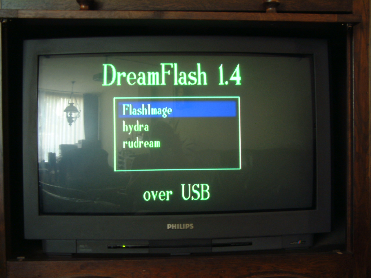

Hallo allemaal,
Is dit nieuw of toeval ?
Sinds vandaag krijg ik het dreamflash 1.4 menu weer op m'n TV, na maanden alleen het menu op m'n lcd-scherm gehad te hebben.
Ik draai nu al enkele dagen met versie 1.4 , maar had nog steeds alleen het lcd-menu.
Het enigste wat ik vandaag gedaan heb is de box een keer helemaal van alles losgekoppeld om een andere box te flashen , daarna bij opstarten verscheen het menu op m'n TV.
Vind ik persoonlijk prettiger, ben alleen benieuwd of anderen dit ook hebben.
gr,
Ruud

Nu weer even on-topic, heb de oorzaak gevonden waarom ik maanden lang het dreamflash-menu niet op m'n TV kreeg <img src="/ubbthreads/images/graemlins/blush.gif" alt="" />
en gisteren wel, hoewel ik het wel vreemd blijf vinden.
Het zit hem in de scart aansluitingen.
Ik gebruik normaal de bovenste scart voor m'n beamer omdat die YPbPr (component) ondersteund.
Dus m'n TV altijd in de onderste scart .
Heb het zojuist weer zo aangesloten en krijg dus alleen op het LCD scherm het menu te zien en niet op TV.
Blijft dus toch nog een raadsel voor mij , omdat in beide gevallen wel het opstart logo verschijnt op TV, maar aleen het menu overslaat met deze aansluiting.
Het lijkt erop dat het signaal even op een andere pin komt te staan.
<img src="/ubbthreads/images/graemlins/grin.gif" alt="" />
Misschien dat een electronica-freak me het uit zou willen leggen .
<img src="/ubbthreads/images/graemlins/confused.gif" alt="" />

Nou vraag ik me toch af..... hebben jullie nu ook die lelijke felle groene kleur bij het Dreamflash menu?
Is die kleur ergens aan te passen?
(Voor jouw informatie RuKo, de vorige versie was rustique orange) <img src="/ubbthreads/images/graemlins/loldev.gif" alt="" />
Citaat:
Bij amber dus <img src="/ubbthreads/images/graemlins/loldev.gif" alt="" />
Ik kan me herinneren dat je bij de versie 1.1 of 1.2 zelf de kleuren kon instellen.
Maar die optie kan ik ook niet meer terug vinden .
