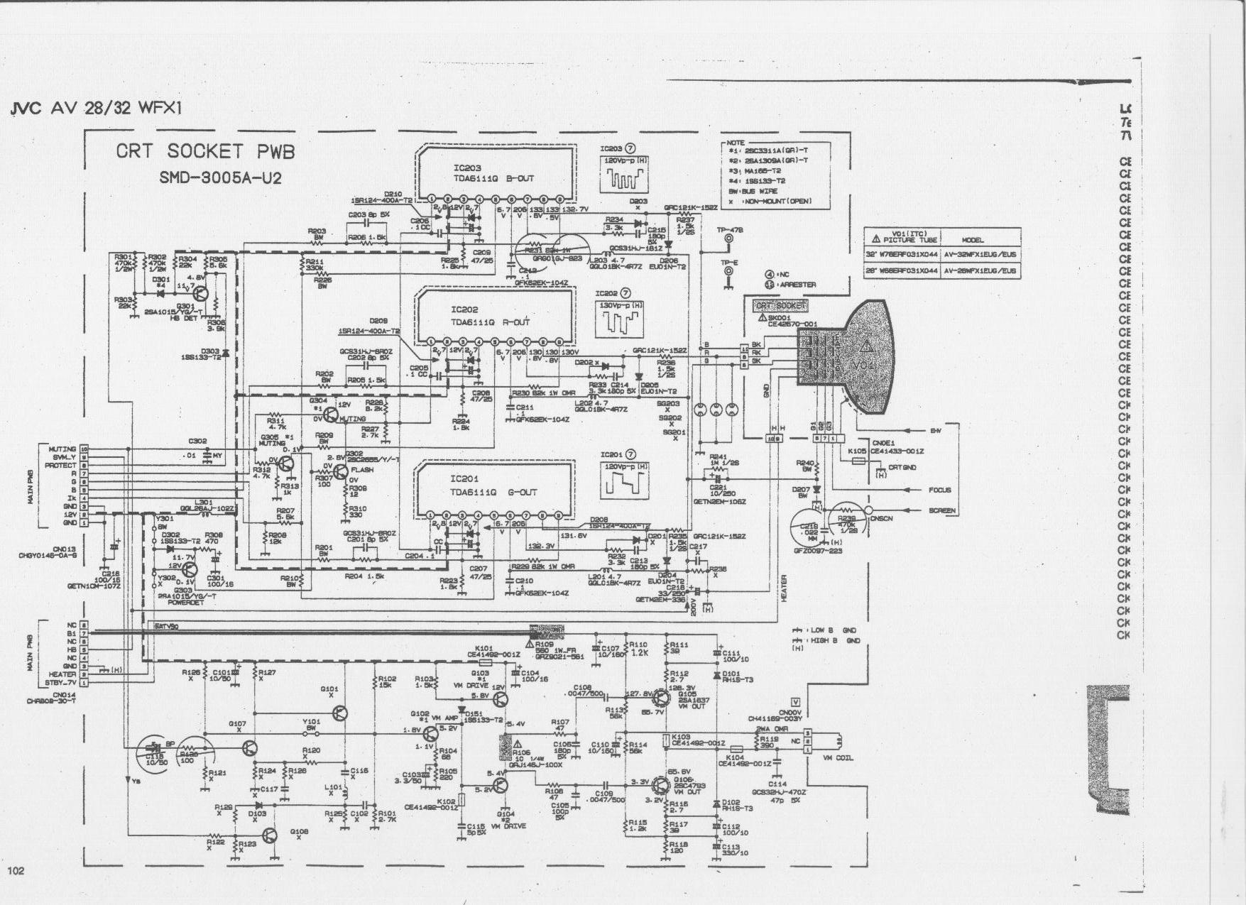

ik denk dat de tda6111Q (ic203) defect is.Is deze fout er plotseling ingekomen?Ik kan voor je de buis gaan testen,maar ik denk niet dat het de buis is.controleer even de spanningen (zie bijlage)
@Fransv

Bedankt voor je schema, die bewaar ik. <img src="/ubbthreads/images/graemlins/xyxthumbs.gif" alt="" />
