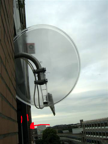

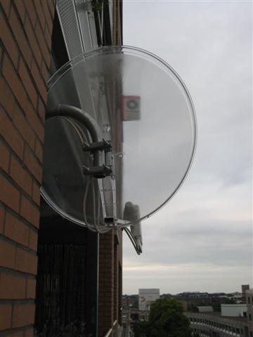

Ok, hier een foto. Aan de linkerkant staat er dus een paal voor die volgens mij een klein deel afschermd. Zal een bredere bi-satellite schotel hier nog meer last van hebben?
De schotel heeft niet alleen last van die paal maar ook van de muur.Mischien dat je mazzel hebt als je een grotere beugel neemt waardoor de schotel verder van de muur afkomt dat het dan lukt. Als ik het zo zie kijkt deze schotel al vlak langs het gebouw en deze schotel is op astra uitgericht dus ik vrees dat het niet gaat lukken.
Je zult toch een eind uit de kant moeten om die Visiosat op te hangen, want die pas zo te zien niet op de beugel (stukje breder nog)
Grotere beugel o.k. maar of daar ook toestemming voor word gegeven?
@wrcveen,
De foto's werken zeer verhelderend.
Het is duidelijk dat niet zozeer een paal
maar eerder een heel gebouw in de weg staat <img src="/ubbthreads/images/graemlins/frown.gif" alt="" />
Als je jouw schotel alleen kunt plaatsen waar hij
nu is dan wordt het lastig denk ik.
Je kunt in ieder geval nu al proberen of je Astra 2
kunt ontvangen.
Draai de schotel daartoe iets meer richting gebouw
en verklein de elevatie iets, d.w.z. laat de schotel
een beetje meer "naar beneden" kijken.
Behalve het afstellen op een zender van Astra 2
is daarbij het gebruik van een satfinder wel handig.
Met vriendelijke groeten <img src="/ubbthreads/images/graemlins/wink.gif" alt="" />
sattaz
Ja laat ik dat eens eerst proberen, dan lijkt me het duidelijk of het kan. Ik kom er op terug! Bedankt.
