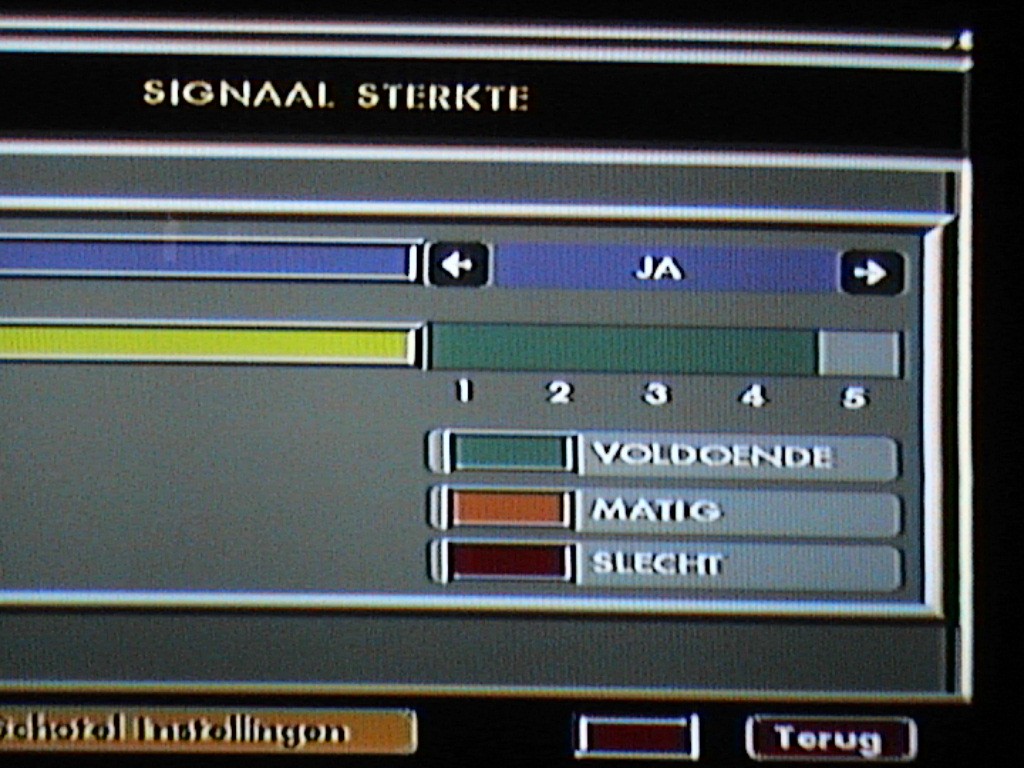

Ja maar valt alleen maar weg bij een regenbui, ik heb alles nagelopen kan verder niets vinden.
dit is nu mijn signaal sterkte (is dit wel betrouwbaar)
Humax 5100
"Het zijn slechte ontdekkingsreizigers, die menen dat er geen land is, wanneer zij niets dan zee kunnen zien."
ja deze is betrouwbaar als je uitval heb bij regen moet je eens naar je berijk kijken hoever hij weg valt als de balk rood word op BVN heeft de paal te veel speling of zit je schotel los
