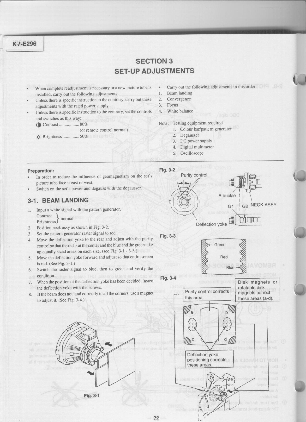

kleurvlekken krijg je er uit door het juk weer goed op de beeldbuis hals te zetten.waarschijnlijk is er een van de 4 rubberen wiggen er uit gevallen en zit de afbuigspoel scheef.(draai eerst de bout los van de metalen klemring)ga dan als beschreven in de bijlage te werk.

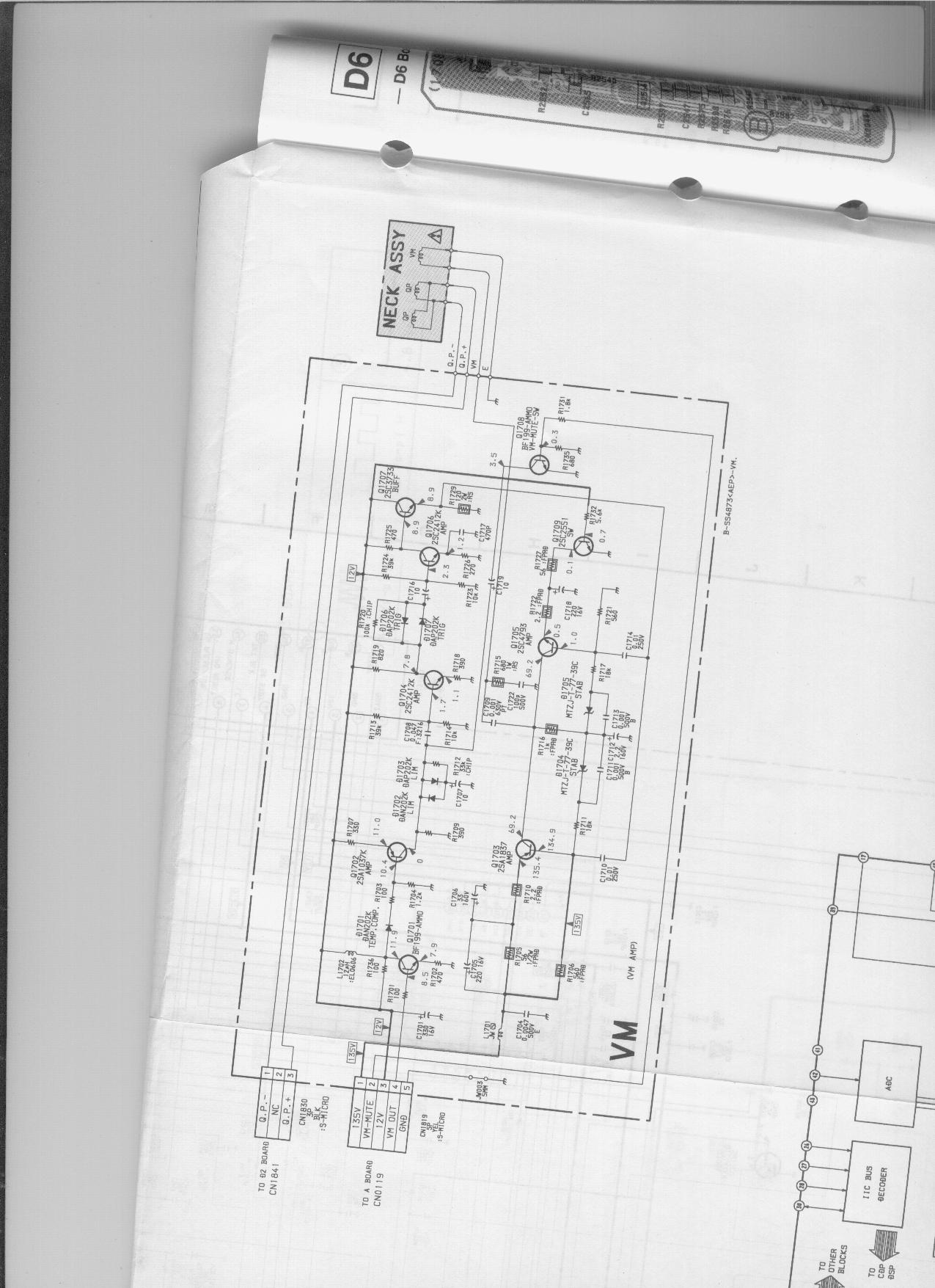

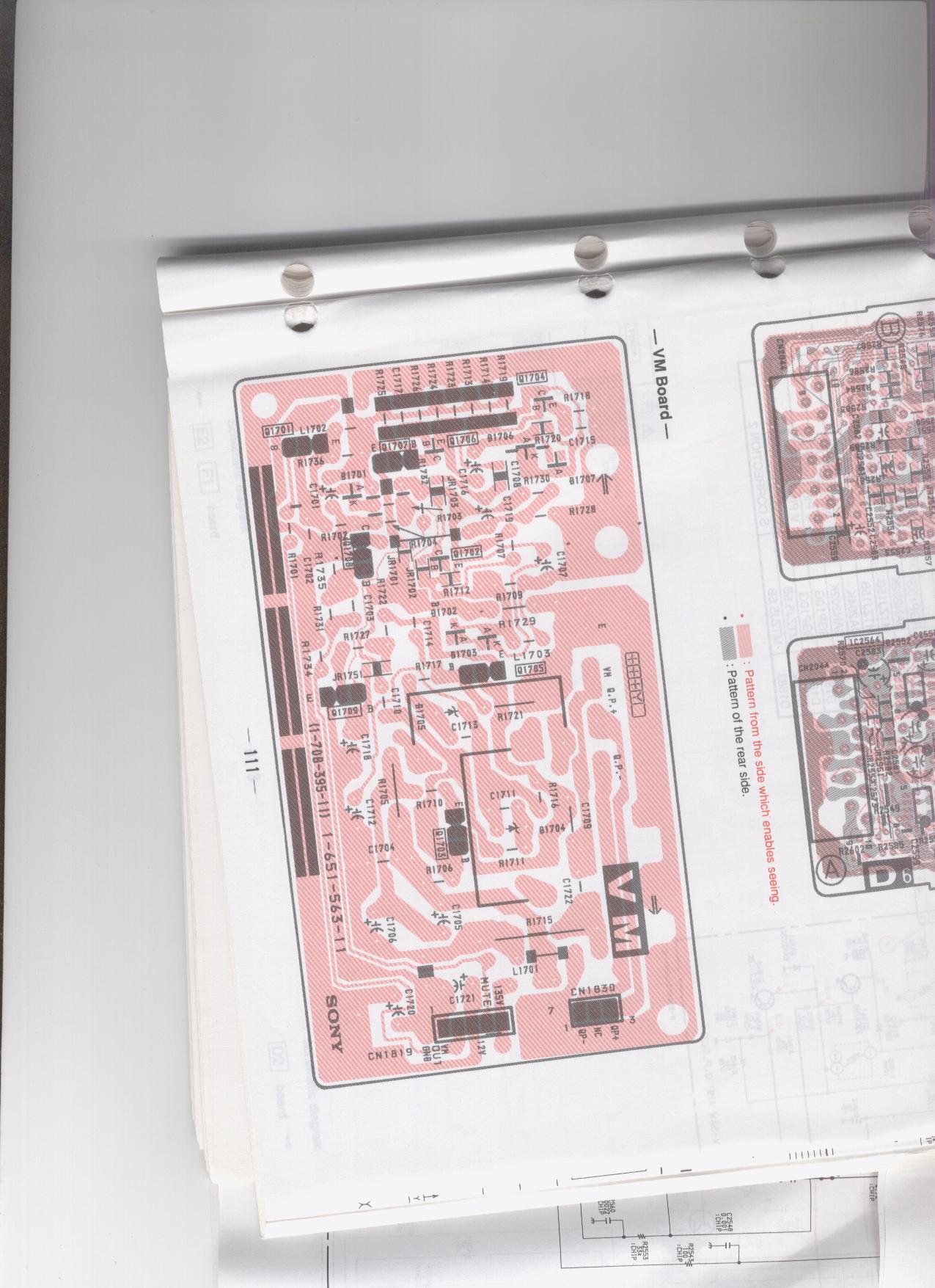

nee dat kan niet want alles zit muurvast vastgeplakt en is nooit los geweest.dit printje wat ik bedoel is hier juist voor bedoelt,elektronische kleurzuiverheid instelling.op een paar transistoren staat geen spanning en ik snap niet hoe dat kan!!!
het spijt me Steve maar dit is niet het schema van dit VM printje.het spoeltje om de nek van de BB heeft slechts 2 aansluitingen.Van de site:eserviceinfo.com had ik reeds jou schema gedownload.Ergens heb ik het vermoeden dat de tv is gevallen en dat er daarom 2 grote kleurvlekken in de linkerbovenhoek en één in de rechterbovenhoek verschijnen.

het spoeltje om de nek van de beeldbuis is het rotatie spoeltje en dat heeft niets met de kleurvlekken te maken .dit is om het beeld recht te zetten.vanuit het menu kan je het beeld laten kantelen.
de vlekken krijg je er uit door het juk opnieuw los te halen ,recht zetten en aan te drukken. lukt het dan nog niet om de convergentie in de hoeken goed te krijgen dan kan je dit nog verhelpen door een of meerdere permalloy stripjes op de beeldbuis te plakken tussen het juk.
