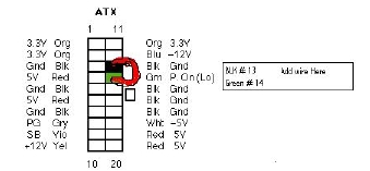

je kan 'm met de hand aanzetten door 't groene draadje met een zwart draadje (maakt niet uit welke) door te verbinden, doe dit wel zolang de stekker er niet in zit, want als je een ander, niet-zwart draadje raakt, heb je kans dat je 't stuk maakt <img src="/ubbthreads/images/graemlins/smile.gif" alt="" />
Het beste kun je d'r een relais tussen zetten en ja, dat vergt wat soldeer werk.

zoals al gemeld, pin 13 en 14 doorverbinden.
Voor meer info zie onder:
(ik neem aan dat vertaling uit het engels overbodig is)

You can fire up the ATX power supply by shorting the Green wire with any Black Ground, Remembering an ATX Pwrs. will not fire up normally without a mother board.This is why it is necessary to jumper it off.
Pin Name Color Description
1 3.3V Orange +3.3 VDC
2 3.3V Orange +3.3 VDC
3 COM Black Ground
4 5V Red +5 VDC
5 COM Black Ground
6 5V Red +5 VDC
7 COM Black Ground
8 PWR_OK Gray Power Ok (+5V & +3.3V is ok)
9 5VSB Purple +5 VDC Standby Voltage (max 10mA)
10 12V Yellow +12 VDC
11 3.3V Orange +3.3 VDC
12 -12V Blue -12 VDC
13 COM Black Ground
14 /PS_ON Green Power Supply On (active low)
15 COM Black Ground
16 COM Black Ground
17 COM Black Ground
18 -5V White -5 VDC
19 5V Red +5 VDC
20 5V Red +5 VDC
