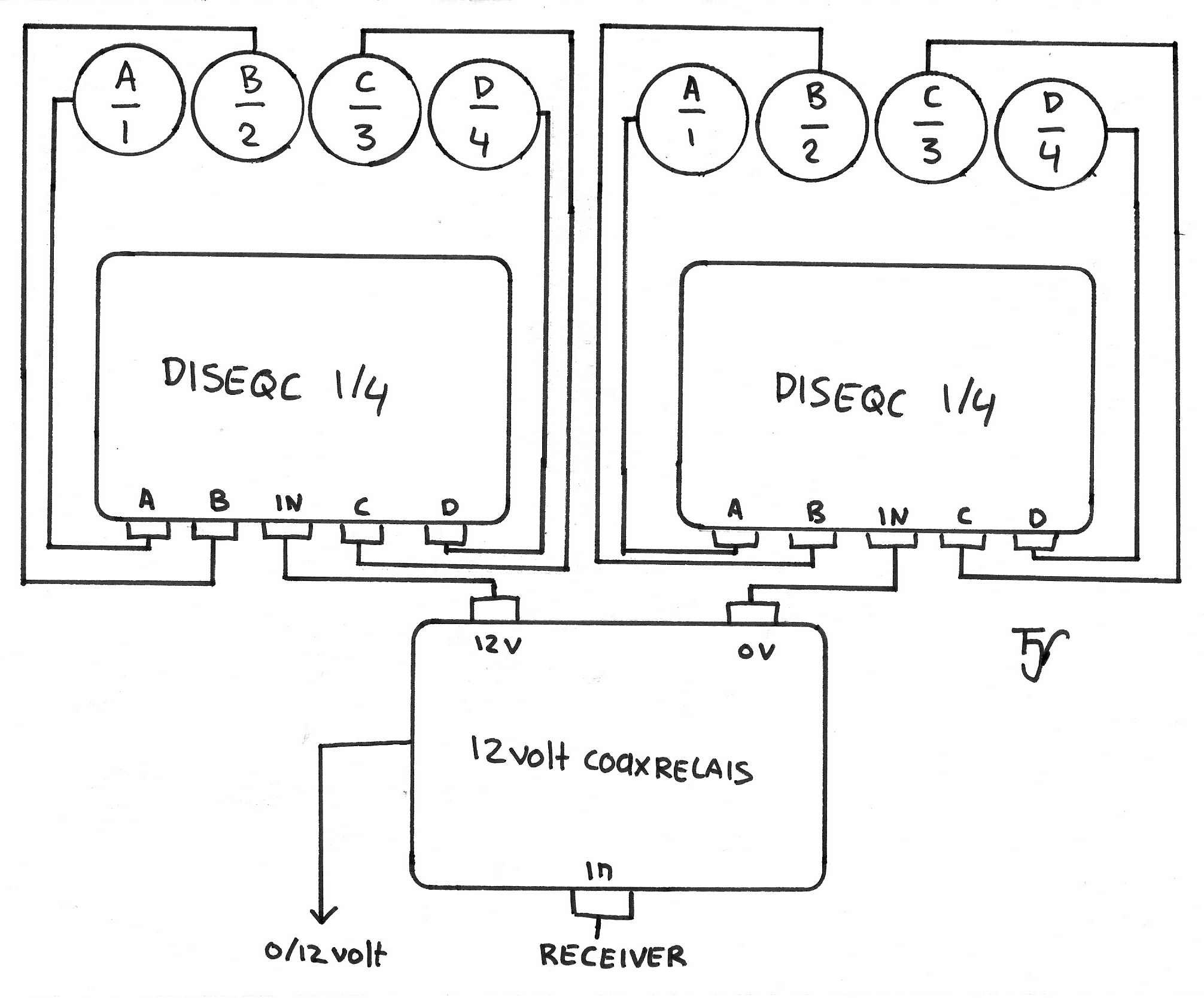

el bobo Geplaatst: 25 juli 2004 Geplaatst: 25 juli 2004 ik heb net een wavefrontier t90 aangeschaft en ik wil meer dan 4 sat's op 1 tuner met de tf4000. en dan met 2x 4/1 switch. maar welke 2/1 switch heb ik dan nodig in kombinatie met die 2 switches,en hoe stel je dat in in het menu? ik heb het 1 en ander al gelezen op het board maar het is me nog niet echt duidelijk. alvast bedankt voor event. reacties. <img src="/ubbthreads/images/graemlins/xyxthumbs.gif" alt="" />

Joh@n Geplaatst: 6 augustus 2004 Geplaatst: 6 augustus 2004 Naar mijn idee is dit simpel op te lossen: Benodigdheden: 12 volt coax relais 2 stuks 4/1 switch Sluit de coax relais aan op de 0/12 volt schakeling en de antenne ingang op de achterzijde van de TF 4000. Sluit beide 4/1 switchen aan op de twee poorten van de 12 volt relais en sluit deze aan op je 8 lnb's (wel even opschrijven welke satellieten op welke kabel/poort zitten aangesloten) Stel in de LNB instellingen van het menu het volgende in voor de satelietten: Kies de eerste 4 satellieten met diseqc 1 2 3 en 4 en zet bij deze satellieten de 12 volt op uit. Kies de tweede 4 satellieten met diseqc 1 2 3 en 4 en zet bij deze satellieten de 12 volt op aan. Als je nu een zender kiest van de eerste 4 satellieten zal het relais niet schakelen en blijft hij op de 0 volt poort Zodra je een van de andere satellieten kiest zal de TF 4000 12 volt sturen naar je coaxrelais en zal de 12 volt poort worden gekozen. Op deze manier krijg je maar 2 coaxkabels naar binnen. Succes. Als het me lukt zal ik eerdaags even een tekening maken voor een beter overzicht. Topfield PVR 4000 + Xcam + SG2100 rotor + 105cm Dish + MTI Blueline 0.3 LNB
el bobo Geplaatst: 6 augustus 2004 Auteur Geplaatst: 6 augustus 2004 @ joh@n en dat noem ik nou een uitleg!!! <img src="/ubbthreads/images/graemlins/xyxthumbs.gif" alt="" /> <img src="/ubbthreads/images/graemlins/xyxthumbs.gif" alt="" /> ik kijk al uit naar je tekening. alvast bedankt <img src="/ubbthreads/images/graemlins/biggthumpup.gif" alt="" />
Joh@n Geplaatst: 7 september 2004 Geplaatst: 7 september 2004 Het heeft even geduurd, maar hier is ie dan. (Zie bijlage) Topfield PVR 4000 + Xcam + SG2100 rotor + 105cm Dish + MTI Blueline 0.3 LNB

el bobo Geplaatst: 7 september 2004 Auteur Geplaatst: 7 september 2004 mijn dank is groot mensen... <img src="/ubbthreads/images/graemlins/xyxthumbs.gif" alt="" /> <img src="/ubbthreads/images/graemlins/xyxthumbs.gif" alt="" /> nu kan ik weer ff verder knutselen met de lnb's <img src="/ubbthreads/images/graemlins/cool.gif" alt="" /> en joh@n,bedankt voor de tekening. het is me nu duidelijk hoe het in elkaar zit <img src="/ubbthreads/images/graemlins/xyxthumbs.gif" alt="" /> ik ga het binnenkort installeren. grtzz
