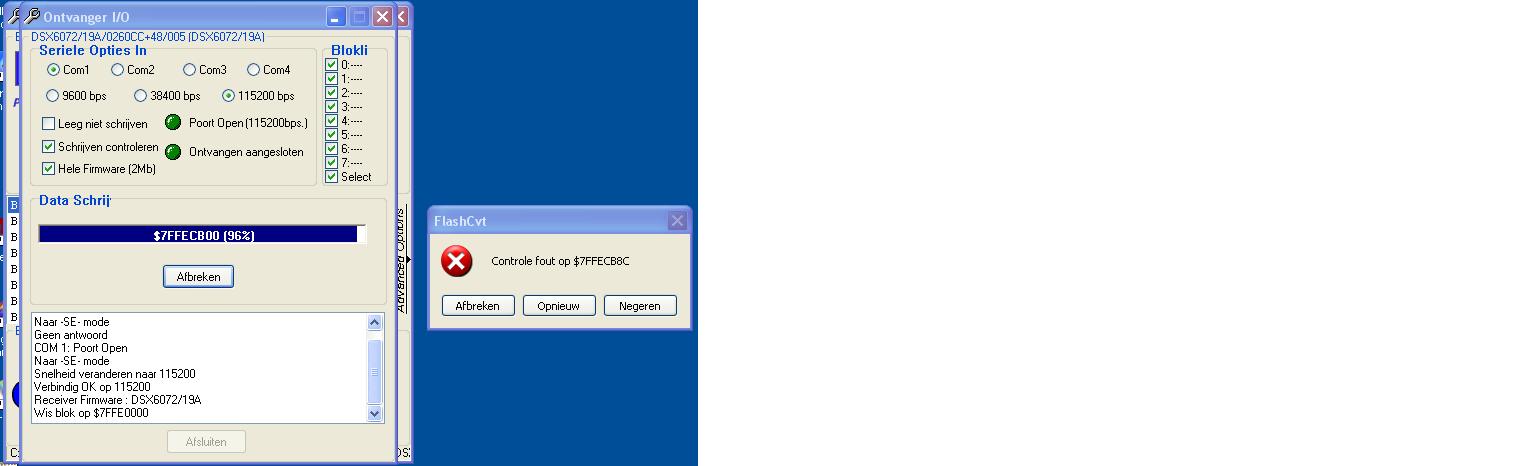

Help, en nu?
op opnieuw klikken heefd geen zin, hij blijft terug komen.
Ontvanger staat nog steeds online (se)
en waarom duurt het zo lang om te flashen (1 uur 30)
er zit toch ook net als de strong 8000 een paralelle poort op...
Gewoon negeren. Na een paar seconden krijg je opnieuw een foutmelding... weer negeren en daarna loopt-ie door tot 100%. Heb ik ook gehad de laatste keren en toch functioneert alles naar behoren!

In tegenstelling van mijn onderwerp is het toch goed gelukt.
Alleen wel vreemd van die 2 verify errors $7FFECB8C en $7FFECCE0
Heb ze gewoon genegeerd en alles lijkt het te doen.
Misshien iemand een idee waarom?

Citaat:
Misschien iemand een idee waarom?
Waarschijnlijk je kabeltje, mogelijk ligt hij (te dicht) bij je
draadlose telefoon of een ander apparaat wat storing veroorzaakt.
Groeten Johan. <img src="/ubbthreads/images/graemlins/smile.gif" alt="" />
