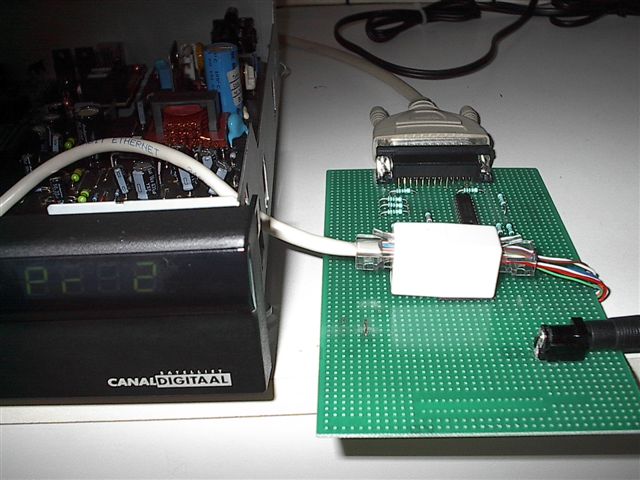

foto van mijn pioneer 300 en jtag,met utp kabel,en stekkertjes.
boekkie
