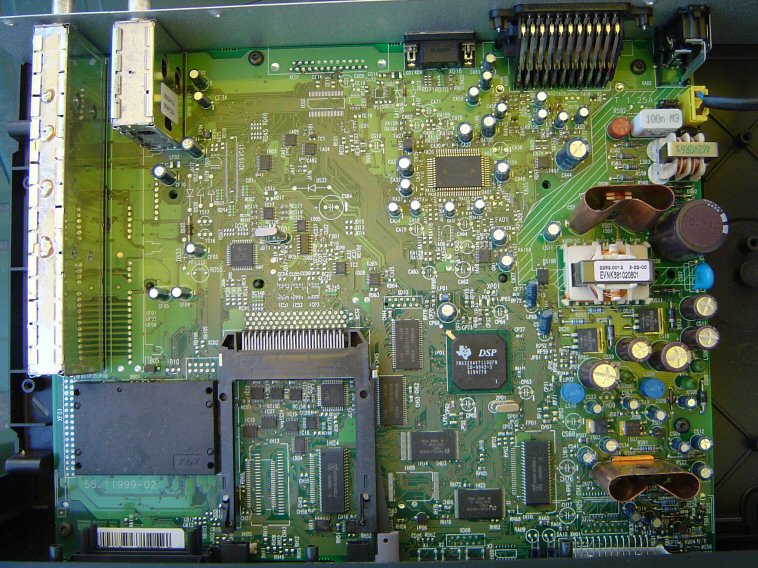

hi,
ik heb een nokia 9800 geupdated met serial downloader voor de 9800 met een zelfgemaakte nulmodemkabel,dit tot 2X toe,echter krijg ik niks meer uit dan ma 2.0 selftest en daarna merkwaardige tekens als omgekeerde f'en en onbestaandbare letters.beelden niks.
steek ik de stekker in,dan staat op d1.04 selftest ma 2.0 en na minuten onleesbare tekens.geen reactie met ab,of soms een puntje die knippert op het display.
hardware reset werkt niet.
herschrijven lukt niet,settings inladen via pc ook niet.
er komt ook fpd- op het scherm.
is er een mogelijkheid deze via de binnenkant te benaderen zoals de 9200/9500/9600 ontvangers?
of is het helaas?
in bijlage een foto van de binnenkant.
wie mij kan helpen en een grotere foto wilt,kan zijn adres achterlaten of pm'en.
merkwaardig,geprobeerd met ma 1.3 en het werkt terug.
