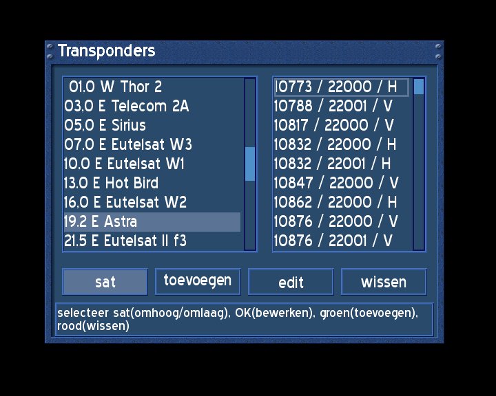

Is ondertussen al gelukt, wist niet dat het zo simpel zou zijn.
Ben in het dreambox menu naar motor setup geweest, dan service searching, satellite config en dan gewoon satje toevoegen.
Ik heb zelfs niets moeten intikken, db heeft gewoon alle info uit de satellites.xml file gehaald.
33 oost staat nu helemaal onderaan de lijst van beschikbare sats.
