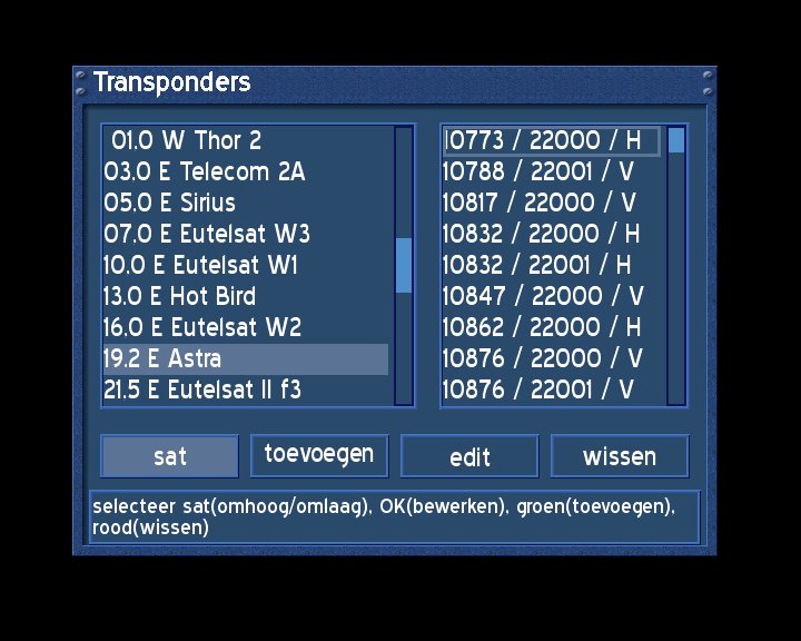

En als de fijn afstelling van je schotel goed is kan je in het transponder menu door op OK te drukken de positie veranderen (ik moet b.v. voor de Arabsat 251 ingeven, de gegevens komen in de satellites.xml te staan.) Daarna zul je in het satelliet configuratie menu de veranderde satelliet opnieuw moeten selekteren en je zult opnieuw een transponder scan moeten doen.
