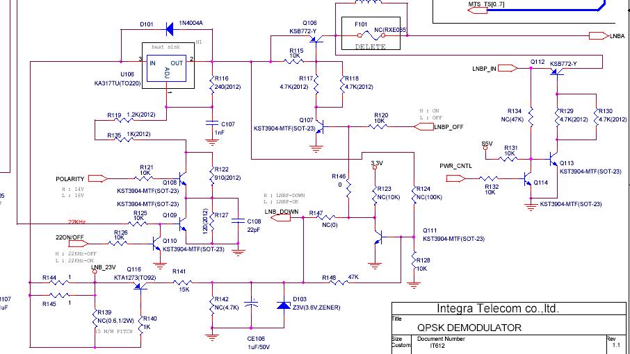

Wie kan me helpen aan een schema van een strong 4125 receiver.Zou volgens mij een zekering in moeten zitten.
Krijg geen spanning meer uit naar LNB.
Of weet iemand hier een andere oorzaak van.
Heb opengemaakt maar zie geen zekering zitten behalve de 220V zekering.
Groetjes en bij voorbaat dank

Zit er niet toevallig een overspanningsbeveiliging in als je hem dus laat afkoelen dat hij het weer doet.
Kun je hier op sat4all downloaden onder links > Gebruiksaanwijzingen
Misschien heb je al iets aan dit stukje schema zie bijlage.

Bedankt voor de link.
Schema staat er fantastisch op hoor.
En nu nog ff kijken of ik dat ding weer aan de gang krijg. <img src="/ubbthreads/images/graemlins/xyxthumbs.gif" alt="" /> <img src="/ubbthreads/images/graemlins/xyxthumbs.gif" alt="" /> <img src="/ubbthreads/images/graemlins/xyxthumbs.gif" alt="" />
