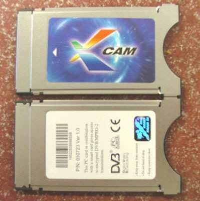

Waar staat die hologram?
Volgens mij moet die op de achterkant van de x-cam staan toch?
Als dat zo is dan is een webwinkel die met een kaart begint aan de beurt.

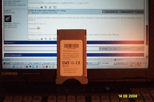

Ja bij mij staat er rechts onderaan op de achterkant een klein hologram, maar misschien belangrijker zijn de nummers, bij mij staat er
P/N 030723 Ver 1.0
Groetjes <img src="/ubbthreads/images/graemlins/xyxthumbs.gif" alt="" />
Beste Aart44,
Mijn serie nr. is hetzelfde maar geen Hologram
Zie de bijlage

ik geef die uit duits land vandaag terug er staat geen hologram op op de andere wel .

Nu heb ik er een gekocht van een boardmember met hologran en die is ook goed. Ik heb er twee met hologram gedaan en twee zonder. De X-Cams met hologram werken perfect (weliswaar zonder geluid op C+blauw) maar die zonder hologram werkten dsu niet. Ik kwam ook een waarschuwing tegen op de site van 1 der sponsors die ook voor e.e.a. waarschuwen.
