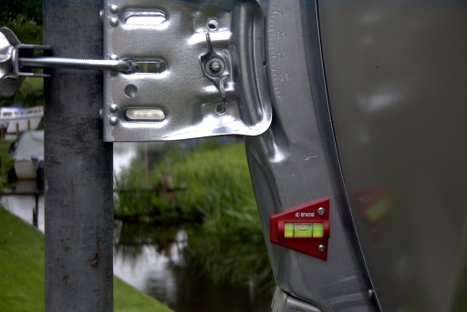

waterpas het ideale hulpje bij schotelplaatsing.
Voor diegene die van plan is of bezig is een draaibare schotel te plaatsen heb ik de volgende tip: richt de schotel naar het zuiden naar de Sirius satelliet 5-Oost en stel de elevatie m.b.v de signaalsterktemeter in op de grootst mogelijke uitslag.Dit moet lukken want de Sirius heeft een zeer sterk signaal! Is dit gelukt schroef dan aan het vaste gedeelte van de schotel een waterpasje.(Zie bijlage foto).Vervolgens de schotel aan de motor of polarmount monteren en weer in de juiste Sirius positie brengen en daarbij eerst de schotel weer met het waterpasje in de juiste stand zetten.Het voordeel is nu dat je niet steeds weer de schotel op max signaal hoeft af te regelen op de Sirius stand.Het enige wat men nu moet doen om alle satelliten op optimale en max sterkte te ontvangen van 45 Oost tot 30 West is door de mastklem van de motor een paar mm naar links of rechts te verplaatsen net zo lang tot al deze satelleliten optimaal zijn. Hierbij steeds weer controleren of in de Sirius of middenstand het waterpasje altijd!!! precies in de midden staat.-- VEEL SUCCES -- <img src="/ubbthreads/images/graemlins/xyxthumbs.gif" alt="" />

Enig idee waar zulk soort waterpasjes verkrijgbaar is?
vertel het me maar, mag wel via pm

heb er dit weekend mee bezig geweest met zo'n draaibaar systeem maar heb het nog niet in orde gekregen
ga het meteen proberen met een gewone waterpas
applaus voor geertendie
als ik jou zo hoor sjaak is het een fluitje van een cent!maar dat geldt niet voor iedereen,vandaar dit hulpmiddel
vind je
ik loop al een heel weekend te sukkelen en krijg het nog steeds niet voor mekaar

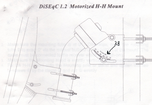

als ik het goed begrijp moet je het stukje pijp waar je de schotelhouder op plaatst ook waterpas zetten ?
waarom ? daarna moet je die toch aanpassen aan de hand van je latitude ?
je hebt geen waterpas nodig wanneer je een schotel plaatst alléén de motorelevatie op 38' en dan is er verder maar één instelling belangrijk en dat is terwijl de motor op 'O' staat de elevatiestand van de schotel instellen tot Sirius het sterkste signaal geeft...Vandaar leg je Deze Belangrijkste Stand vast met het kleine waterpasje, en nu maar schuiven en draaien en met de tuner andere satellieten opzoeken, uren dagen weken jaren lang.wat een leuke hobby!!blijkt het dat de schotel op 42 oost te veel naar beneden is gezakt dan de mast/motorbeugel net zo lang een paar mm naar links bewegen tot ook Turksat het sterkste signaal geeft...Nu naar 30 West draaien en kijken of de schotel niet te laag is gezakt,is dit wel het geval dan moet u de motorelevatie i.p.v 38 op 37' of 36'zetten. nu weer alles opnieuw doen maar eerst op Sirius draaien en het waterpasje opnieuw in de middenstand zetten.

@geertendie,
Meen je dat nou?
Je zet dus een paal willekeurig scheef in de grond.
Daarna zet je de motorelevatie op 38 graden en de
motorstand op "0".
Hierna zoek je met de schotel van Oost naar West en
beweeg je de schotel van onder naar boven (elevatieverandering
van de schotel) totdat je Sirius hebt.
"en nu maar schuiven en draaien en met de tuner andere
wat een leuke hobby!!"
Ik denk dat het een grapje is maar ik mis dan wel een beetje
wat leuke icoontjes zoals <img src="/ubbthreads/images/graemlins/grin.gif" alt="" /> <img src="/ubbthreads/images/graemlins/loldev.gif" alt="" /> <img src="/ubbthreads/images/graemlins/tongue.gif" alt="" /> <img src="/ubbthreads/images/graemlins/anoniem.gif" alt="" />
Ik ben een beetje traag van begrip (het waait zo weinig <img src="/ubbthreads/images/graemlins/loldev.gif" alt="" /> ) en dan wil ik nog wel eens twijfelen <img src="/ubbthreads/images/graemlins/confused.gif" alt="" />
Met vriendelijke groeten <img src="/ubbthreads/images/graemlins/wink.gif" alt="" />

satazz als jij het zo goed weet vertel eens wat staat er bij jou dan precies waterpas,wijs eens aan en graag met een tekeningetje...op een bijlage of een foto van jou installatie mag ook!!want we zijn nooit te oud om te leren toch?

Deze methode raad ik een ieder af.
De mast moet op twee manieren waterpas staan. van voor naar achteren en van links naar rechts. Ik gebruik altijd twee magnetische waterpasjes die op de mast plak. Eentje aan de zijkant en eentje aan de achterkant. Het is zeer onhandig om een mast scheef neer te zetten en dat te corrigeren met de elevatie van je schotel. en dan kan je dus nog de mist in gaan als de mast naar links of rechts helt.
