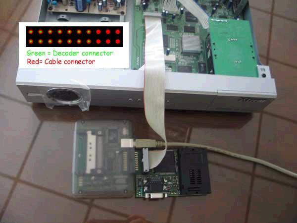

Ok hier wat info voor de geintreseerden. Ik heb met suc6 een xtreme geprogd met de cas2 + addon en wel zo:
# Zie aansluitschema in bijlage (je zult niet geloven hoe makkelijk dat is!)

Wat ik wel raar vind is dat ik niet wist dat je de bijgeleverde flatcable zo in de xtreme kan drukken, ik zie deze info bij duo*abs niet, misschien kan ik niet goed kijken, en heb ik een bril nodig??.
