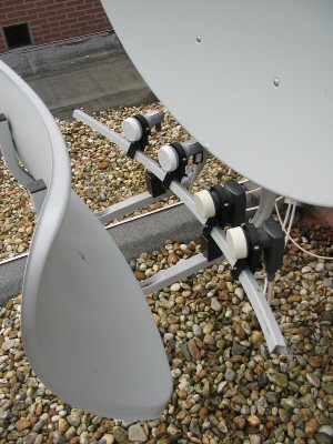

hier kijk naar de foto
Thor heb ik helemaal rechts
Astra-Hotbird-Sirius-Thor
Ik zie dat jij geen LNB in het midden hebt staan... mijn thor staan op nummer 15.
Vraag me af of het wat is om Astra in het midden te plaatsten zodat ik daar wat beter signaal op kan krijgen, of zou dat niet uitmaken met een FW ?

Je hebt de Sirius wel; maar de Thor op 1 west niet, kijk eens of je bijvoorbeeld wel de Atlantic Bird op 12,5 west kunt ontvangen, probeer transponder 11014 H 20150 ontvang je deze dan is je schotelopstelling in orde en moet je waarschijnlijk bij de LNB zoeken, deze moet je waarschijnlijk via eigenhandige oplossing hoger te stellen.
Dit was bij mij destijds de oplossing om 28 oost 98% te krijgen.
