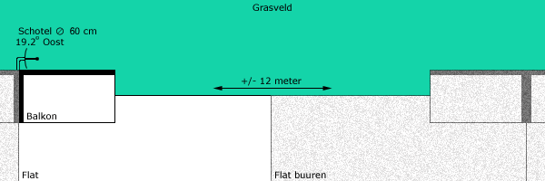

Bijgevoegd heb ik een situatieschets van mijn schotel. Zoals je kan zien kan ik niet meer richting het westen. 19.2 Oost kan net. Heeeel misschien is Hotbird nog mogelijk indien de schotel iets verder naar buiten komt te hangen, maar dat moet ik nog testen.
Hellas sat leek dus een prima uitkomst. Mwaja... nog maar even wachten voor meer opties.
