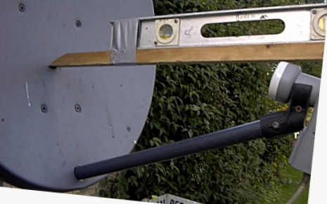

dan moet je de elevatie aanduiding op de zijkant van de motor 1 graad hoger stellen dus ipv 37 nu 38,even terug naar sirius en deze op max signaal brengen met de elevatieinstelling van de schotelbeugel en daarna niet meer deze instelling veranderen ,alles standen moeten dan 100% zijn. eventueel de motorbevestiging op de buis een paar mm naar links of rechts verdraaien. eerst even met een viltstift een streepje op de beugel en buis zodat je kunt zien wat de oospronkelijke stand was.heb je sirius 100% dan schroef je aan de schotel een caravanwaterpasje omdat deze stand ondanks uren gepruts altijd vast ligt en nooit veranderd mag worden of je zet met een waterpas een streepje op de voorkant van de schotel gemeten vanaf en t.o.v de bovenkant van de lnb,dat is ook zeer nauwkeurig

Ik heb ooit eens hetzelfde mee gemaakt althans het lijkt er op.Wat de oorzaak toen was dat de schotel toch niet helemaal precies in één lijn stond met de motor,dit luistert zeer nauw.
ben het met fatfreddy eens.
je paal staat niet echt helemaal waterpas.
als je paal echt recht staat en je hebt sirius goed.
dan pak je ze bijna allemaal.
mischien nog iets stellen maar meer ook niet
kortom een goede waterpas en stellen....
