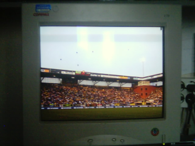

Nu met beeldfragment
zie bijlage
prima signaal ruim 35% in progdvb met Funke 99cm schotel
mvrgr Satrunner

Dat beeld komt omdat het signaal heel smal is zet de ontvanger eens op 11101500 dan zie je dat hij geen 14 maar ruim 40 % is.
