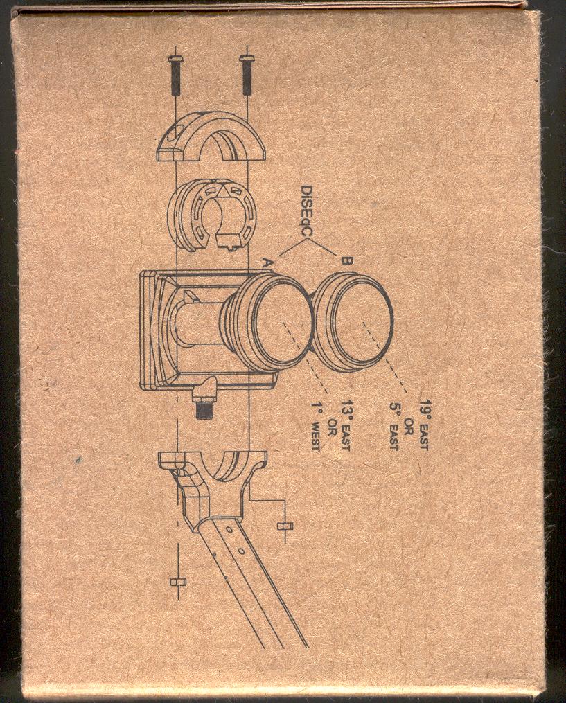

Heb mijn doosje even gescand en in de bijlage gezet
baldeman Bedankt het laatste bericht heeft me heel goed geholpen,ik heb in middels beeld Toppie Bedankt !!
