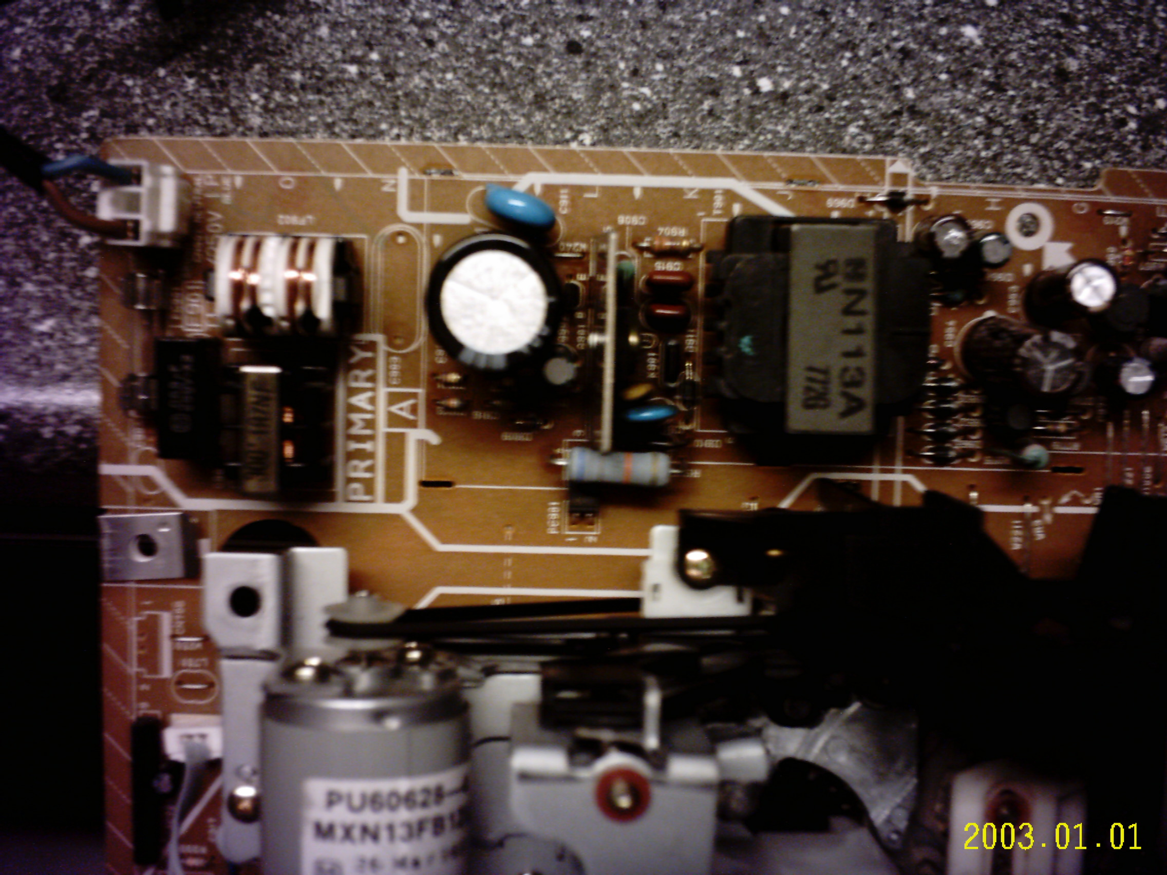

Hoi,
Ik heb hier een vcr staan die niets meer doet van JVCtype HRJ240E
Het zal wel aan de voeding liggen, ik heb ook niet gemeten op de zekering na.
Ik ken ook niet veel van geschakelde voedingen.
Kan iemand zeggen waar ik wat moet meten ?
Groetjes Satwolf

Ik zal C906 Maandag eens vervangen, geen condensator op voorraad.

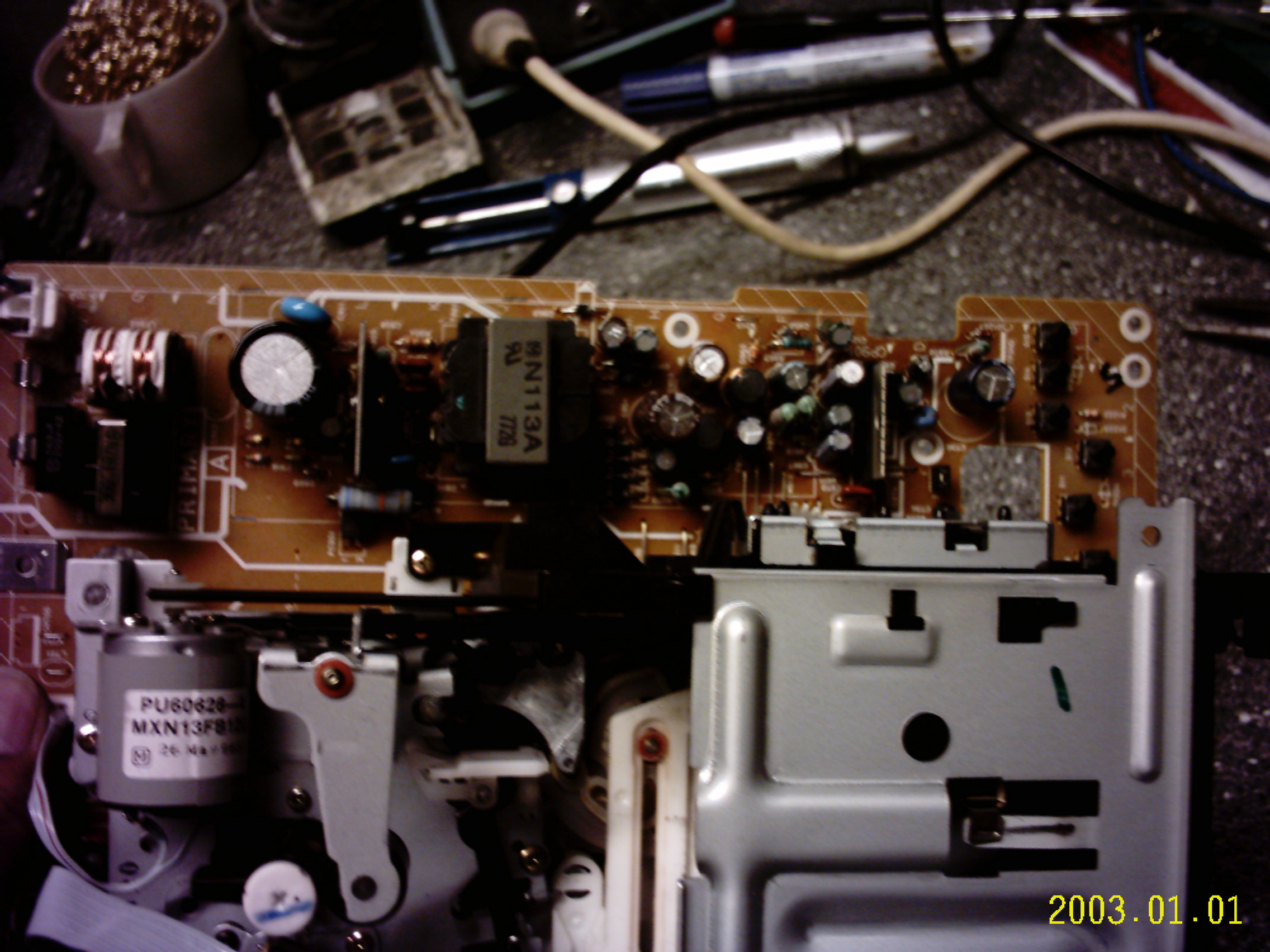

Ik zal de plaatjes die ik geschoten heb als bijlage bijvoegen.
Groeten Satwolf
