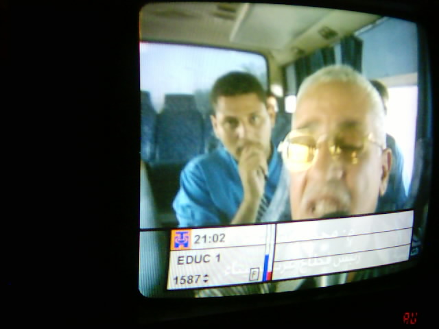

Dit is wat ik te zien krijg op Nilesat ZIE BIJLAGE
Ik heb er beeld, maar zie maar naar het rode balkje het heeft echt niets over(bij mooi wat regen is het beeld weg) <img src="/ubbthreads/images/graemlins/frown.gif" alt="" />
En dit is ongeveer bij arabsat het zelfde
Terwijl bij andere satellieten het rode balkje mooi wat hoger is

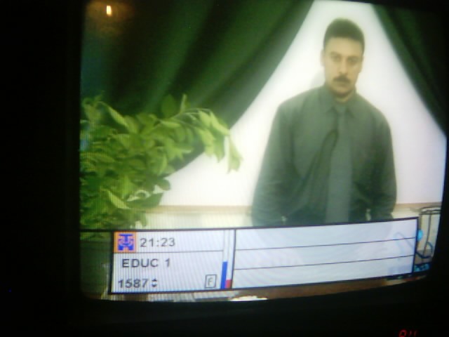

Dit is wat ik binnen krijg met een Funke 99cm invacom
Mvrgr Sigma

Is dit op arabsat of nilesat?
ik neem aan op nilesat
Wat ik nu niet snap is dat Amos 4 west zit er vlak naast
prima beeld op Tonis
waarom dan niet op nilesat? <img src="/ubbthreads/images/graemlins/kweetniet.gif" alt="" />
mvrgr Satrunner <img src="/ubbthreads/images/graemlins/cool.gif" alt="" />

Die foto is waarschijnlijk arabsat die satelliet is sterker dan nilesat.
