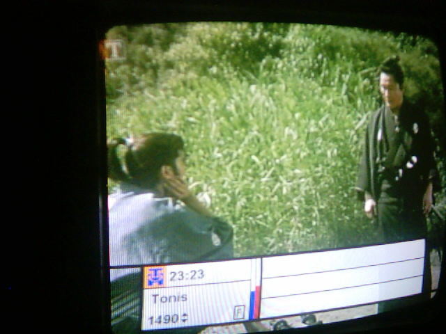

Heb op amos 4 west wel goed beeld op tonis bv ZIE BIJLAGE
en de andere zenders zoals cherry music

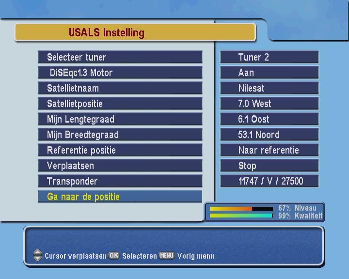

Ik draai ook met een Topfield 5000 op een 99 cm Funke icm Stab HH120.
De vorige ontvangers die op de combi Funke99/StabHH120 zaten gaven ook gewoon goed beeld door op de Nilesat.
Die ontvangers waren Xsat cdtv410 en Echostar dsb 808.
De Xsat heb ik niet meer, de Echostar staat op de kamer van mijn dochters.
Met de Topfield haal ik op Nilesat 11747V27500 een 67% signaalsterkte en 99% Q.
Met de Sab 8010 dci haal ik op dezelfde transponder 62% signaalsterkte en een 40% Q.
Het is wel minder dan bij de Topfield maar het beeld blokt niet.
