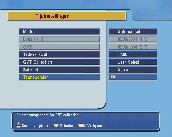

Hoogste veldje Geplaatst: 18 september 2004 Geplaatst: 18 september 2004 [color:"red"]Deduijk:[/color] "Weet trouwens nog steeds niet hoe iedereen aan het 'epg werkt niet na 00.00' komt; werkt bij mij prima op een hele enkele keer na, al moet ik na ophalen epg wel ff kanaal op/neer, dan klopt epg weer prima." [color:"red"]Harley3:[/color] "Dan heb ik even een vraagje, want bij mij klopt de EPG ook niet na 0.00h wat ik ook probeer. Hoe heb jij je tijdinstellingen staan, in het topfield menu??"

deduijk Geplaatst: 18 september 2004 Geplaatst: 18 september 2004 Nee, Ik gebruik geen tap om epg op te halen. Gebruik gewoon de guide knop. Ik heb screenshot gemaakt van mn tijdsinstellingen. Misschien dat dat het probleem oplost, let wel dan ik heel soms ook een probleem heb (wat af en toe op te lossen is met vorige/volgende dag en dan exit, en weer dr in). CU, deduijk Look b4 you leap, learn 2 walk b4 u run, Think b4 u say , ...and most importantly: RTFM. <img src="/ubbthreads/images/graemlins/smile.gif" alt="" /> TF 5000PVR, Aston dual 1.07, ArchSat 60cm, Archsat lnb, Visiosat 90cm, Alps twin LNB, Stab hh100, Infinity USB phoenix, cas2 , dragoncam,tita, fun6.
Hoogste veldje Geplaatst: 18 september 2004 Auteur Geplaatst: 18 september 2004 Beste deduijk, Ben je in de gelegenheid om vanaovond voor 24 uur nog even te kijken hoe het zaakje bij jou in de guide van Ned 1 staat? Dan kunnen we even vergelijken.. Tijdinstellingen staan bij mij hetzelfde, alleen de transponders zouden nog anders kunnen zijn. Alvast dank, Clemens.
deduijk Geplaatst: 18 september 2004 Geplaatst: 18 september 2004 Helaas, Niet thuis op het moment. Kijk morgen wel anders. pic's komen. CU, deduijk Look b4 you leap, learn 2 walk b4 u run, Think b4 u say , ...and most importantly: RTFM. <img src="/ubbthreads/images/graemlins/smile.gif" alt="" /> TF 5000PVR, Aston dual 1.07, ArchSat 60cm, Archsat lnb, Visiosat 90cm, Alps twin LNB, Stab hh100, Infinity USB phoenix, cas2 , dragoncam,tita, fun6.

deduijk Geplaatst: 22 september 2004 Geplaatst: 22 september 2004 Exuses. Was ziek. Net genoeg hersteld van migraine om weer even achter pc te zitten. Heb vandaag 2 afbeeldingen gemaakt, maar helaas dacht ik er pas om 1.28 aan. Aangezien jullie ze graag van ongeveer 00.01 zien, zal ik het morgenavond doen (als ik het niet vergeet natuurlijk.. <img src="/ubbthreads/images/graemlins/crazy.gif" alt="" />). CU, deduijk Look b4 you leap, learn 2 walk b4 u run, Think b4 u say , ...and most importantly: RTFM. <img src="/ubbthreads/images/graemlins/smile.gif" alt="" /> TF 5000PVR, Aston dual 1.07, ArchSat 60cm, Archsat lnb, Visiosat 90cm, Alps twin LNB, Stab hh100, Infinity USB phoenix, cas2 , dragoncam,tita, fun6.

deduijk Geplaatst: 23 september 2004 Geplaatst: 23 september 2004 was gelukkig meteen mn bed ingedoken toen het begon. ben er nu (na 3-4dgn) were helemaal vanaf. zal vanavond de pics maken. heb wekker gezet <img src="/ubbthreads/images/graemlins/grin.gif" alt="" /> CU, deduijk Look b4 you leap, learn 2 walk b4 u run, Think b4 u say , ...and most importantly: RTFM. <img src="/ubbthreads/images/graemlins/smile.gif" alt="" /> TF 5000PVR, Aston dual 1.07, ArchSat 60cm, Archsat lnb, Visiosat 90cm, Alps twin LNB, Stab hh100, Infinity USB phoenix, cas2 , dragoncam,tita, fun6.
