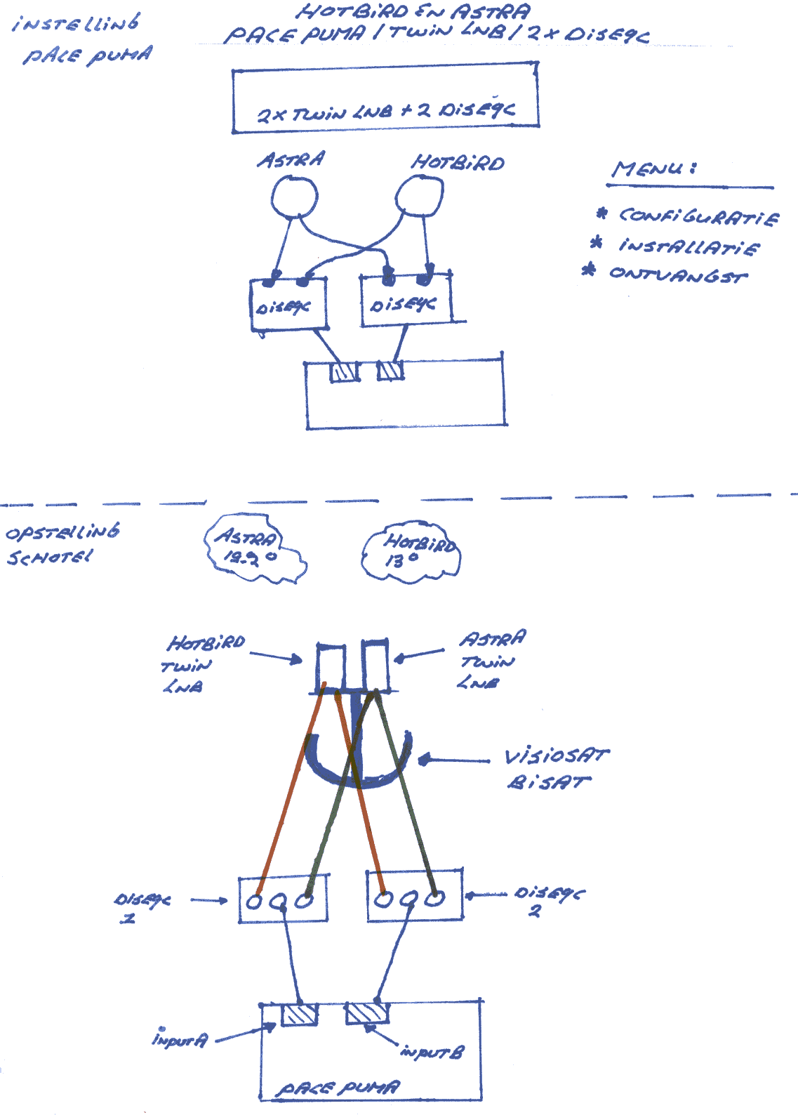

Ik heb een visiosat bi-sat met 2x twin lnb voor astra/hobird en 2x diskeqc naar een pace puma. Nu zitten de lnb's zonder het zwart plaatje op de stang die van de schotel naar voren wijst. Volgens een kennis die gisteren mee heeft gekeken naar de installatie was het niet nodig. Met het zwarte plaatje ervoor staat de linker lnb (hotbird) recht voor de schotel en zou de rechter twin lnb rechts van de schotel staan en iets naar boven staan (van achter gezien) moet het zwarte plaatje en nu wel of niet voor?
De hellingshoek van de schotel zou hier ongeveer 29 moeten zijn (Achterhoek) op de bevestiging van de schotel aan de paal zitten boven elkaar twee graden verdelingen welke moet ik hebben boven of onder?
Zonder zwart plaatje komen de 2 lnb's op 6° te staan, met plaatje op 9°.
Zonder plaatje staan de 2 lnb's netjes links en rechts van de arm.
Kijk ook even hier , bovenste tekening rechts!

Dus zonder het plaatje, omdat hotbird op 13 staat en astra op 19,2 zes graden van elkaar af?

aha naast elkaar dus er gaat een klein lampje branden <img src="/ubbthreads/images/graemlins/laugh.gif" alt="" />
waarbij ik zocht naar de beredenering moet het zonder plaatje omdat de koppen zes graden van elkaar staan, tussen astra en hotbird zit ook namelijk +/- zes graden verschil.
Ja inderdaad astra en hotbird staan 6 graden uit elkaar en daar is die lnb houder dus voor gemaakt.Astra1 -Astra2=9 graden en dan met plaatje.
Schotel draait inmiddels met twee twin lnb's (zonder het plaatje) op twee diseqc switches. Het is op het gevoel uitgericht net zo lang naar rechts tot ik de Astra 1 te pakken had met het hoogst mogelijke signal power en eb/no,
moest daarna de schotel iets naar achteren kantelen omdat het geluid wat kraakte. Aan de bevestiging van de houder zitten verschillende schaalverdelingen voor de hellingshoek van de schotel (60 en 90?) boven elkaar ik gok er op dat ik goed zit met de hellingshoek geen idee of ik de bovenste of onderste schaalverdeling aan moest houden. Jammer genoeg is de handleiding voor de installatie van een Visiosat beperkt tot een a4’tje met wat tekeningen. Op de Astra kop zit +/- 65 tot 68 signal power met een eb/no zo rond de 9.5. Dat zou wat hoger moeten kunnen?
Op de hotbird kop gebeurt helemaal niets. De lnb's zitten naast elkaar (van achter de schotel gezien hotbird links en astra rechts) even hoog in de houder. Op de twee lnb houders zit een verdeling om de lnb hoger of lager in de houder te zetten. Ik heb deze omdat ik niet wist waar deze op moest staan zo ergens op gezet. Zou ik de lnb's misschien wat hoger of lager in de houder moeten zetten? Op de hotbird lnb zit volgens de signaal meting van de Pace een signaal power van 43 alleen de eb/no blijft 0.0 (horizontaal en verticaal) Ik mag aannemen dat de aansluiten van hotbird lnb naar diseqc goed is omdat ik anders geen signal power zou hebben gehad?
Afgelopen weekend nog even bezig geweest met Hotbird. Schotel van achter de schotel gezien een klein stukje naar rechts gezet. De eerst volgende die ik tegen kwam een scan gedaan en met de laptop erbij op kingofsat gekeken of het Hotbird was. Ik heb hotbird gevonden alleen heb ik dan helemaal geen signaal meer als ik het signaal bekijk op de Pace van de Astra-1. Ik heb twee twin lnb's die zoals op de tekening hier op sat4all netjes link en rechts van de arm zitten (zonder het plaatjes). Om weer gemakkelijker terug te kunnen naar Astra-1 had ik een stukje tape op de bevestigingsbuis geplakt. Als ik kijk naar de afstand waarop de hotbird instelling staat dan zit ik een anderhalve centimeter verder (niet precies gemeten)

Zet de (linker) Hotbird LNB op 0 en die van Astra op 5 (iets hoger en dus tussen 0 en 10).
Als je beeld hebt op Astra (en niet op Hotbird zoals je schreef) hou dan even jouw hand vóór de rechter LNB (als je achter de schotel staat). Heb je dan nog altijd beeld op Astra, dan is de Diseqc instelling in de ontvanger niet goed want dan ontvang je Astra op de linker LNB en kan je dan NOOIT Hotbird op de andere ontvangen... Wellicht ligt dààr het probleem.
Gerdy
Vanavond uitgeprobeerd. Achter de schotel gaan staan en een doek over de rechter lnb en inderdaad nog steeds beeld. Doek over de linker lnb het beeld is weg Astra-1 zat dus inderdaad op de linker lnb. Ik heb op de Pace de instelling van de schotel aangepast bij de instelling pace puma zoals op de tekening in de bijlage stond hotbird bij mij links en astra-1 rechts. Ik moest daarna de schotel iets bij draaien naar rechts van achter de schotel gezien en jawel Astra-1 en Hotbird. Als controle een doek over de rechter lnb en Astra-1 beeld is weg. Moet alleen de lnb’s nog verplaatsen in hoogte maar voor nu ben ik al zeer tevreden Astra-1 geeft signal power 65 met eb/no van 9.4 en Hotbird heeft een signal power van 66 met een eb/no van 10.5.
Ik heb een tekening gemaakt (zie bijlage) van de opstelling pace puma, visiosat bisat schotel, 2x diseqc en 2x twin lnb opstelling hotbird/astra-1. Misschien hebben andere gebruikers er nu of in de toekomst iets aan.
