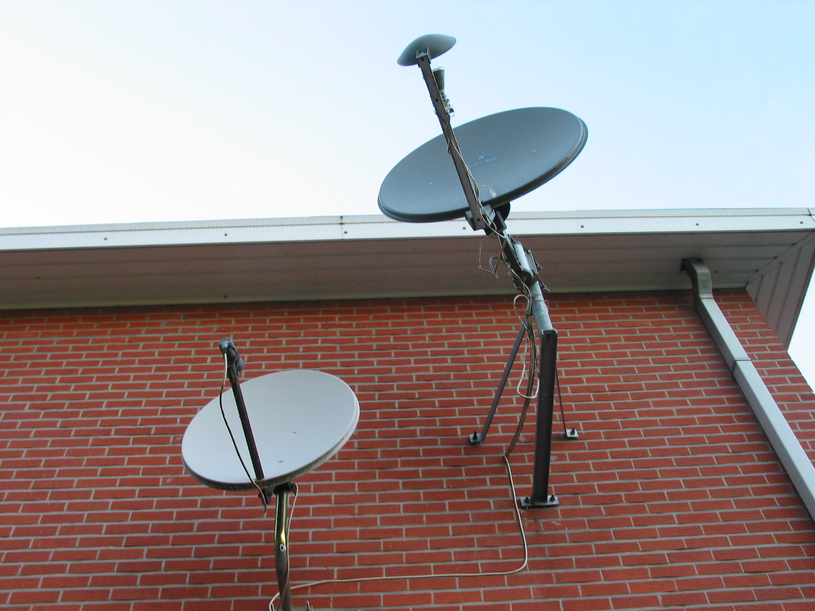

Heb al jaren een deltastar gregoriaanse schotel, op dezelfde plaats die nu weg gaat, om reden dat het hier in de buurt s'avonds en zeker s'nachts vrij rustig is, en die toch het nodige lawaai maakt bij het draaien.

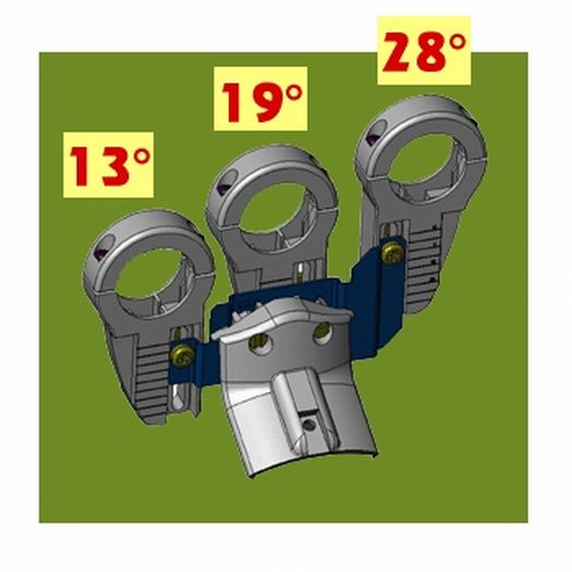

Wat handig is om te weten is welke schotel je gaat uitrichten.
[afbeelding]http://www.geosat.fr/asp-boutique/boutique/images_produits/images_maxi/16576[/afbeelding]
Ik heb zelf een bisatschotel. Omdat ik vijf LNB's daarop heb (Astra2-1-Hotbird-Sirius-Thor), ben ik begonnen met en uitrichten van de Astra 1. Dit is voor mij de meest centrale LNB t.o.v. de schotel. De andere gingen daarna vrij gemakkelijk <img src="/ubbthreads/images/graemlins/kweetniet.gif" alt="" />.

Het is dus een bisat van Archsat die reeds is voorzien van 3 voetjes voor lnb's waar ik nog een vierde ga proberen bij te monteren om ook Thor te kunnen ontvangen, ik las hier al dat dat ook moet lukken.
