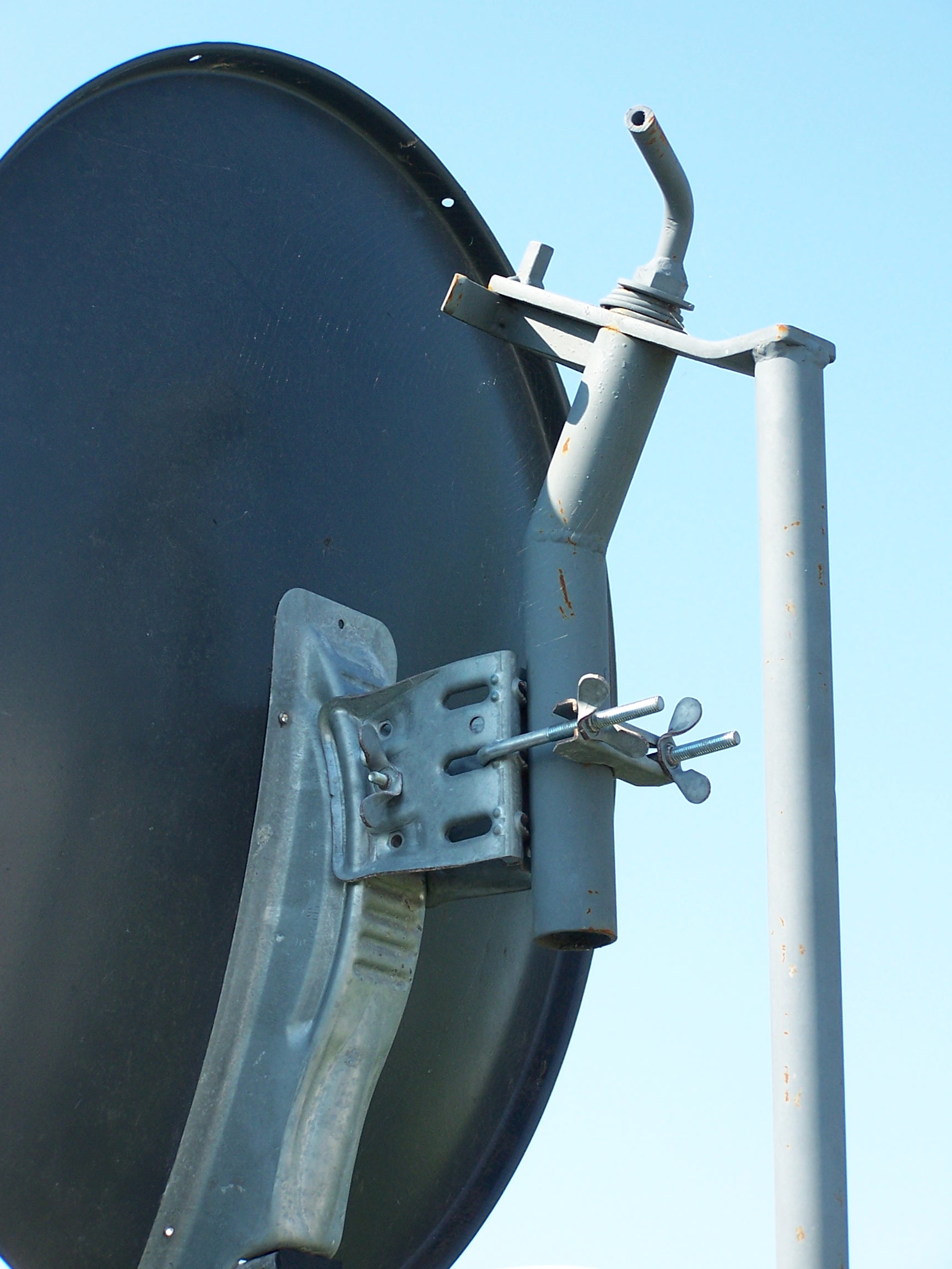

Een kennis van mij heeft onlangs een draaibare schotel
met handbediening (zonder motor dus) gemaakt.
Het geheel werkt via een soort kliksysteem en hij heeft
geloof ik 5 satellietposities vastgelegd.
Het zal geen wereldschokkend nieuws zijn maar aangezien
dit volgens mij nog niet in een topic (uitgebreid)
aan de orde is gekomen wilde ik het toch even melden.
Voor een foto zie bijlage.

Lekkere afstandsbediening <img src="/ubbthreads/images/graemlins/loldev.gif" alt="" />
Is inderdaad geen wereldschokkend nieuws want vroeger bestond er zelfs zo'n systeempje in de handel maar... vertel even jouw vriend dat hij de grote beugel OP ZIJN KOP gemonteerd heeft!!!
Zoals hij nu gemonteerd werd kan hij amper nog naar een hogere elevatie! Die beugel (het is een Triax schotel) moet ondersteboven!!!
