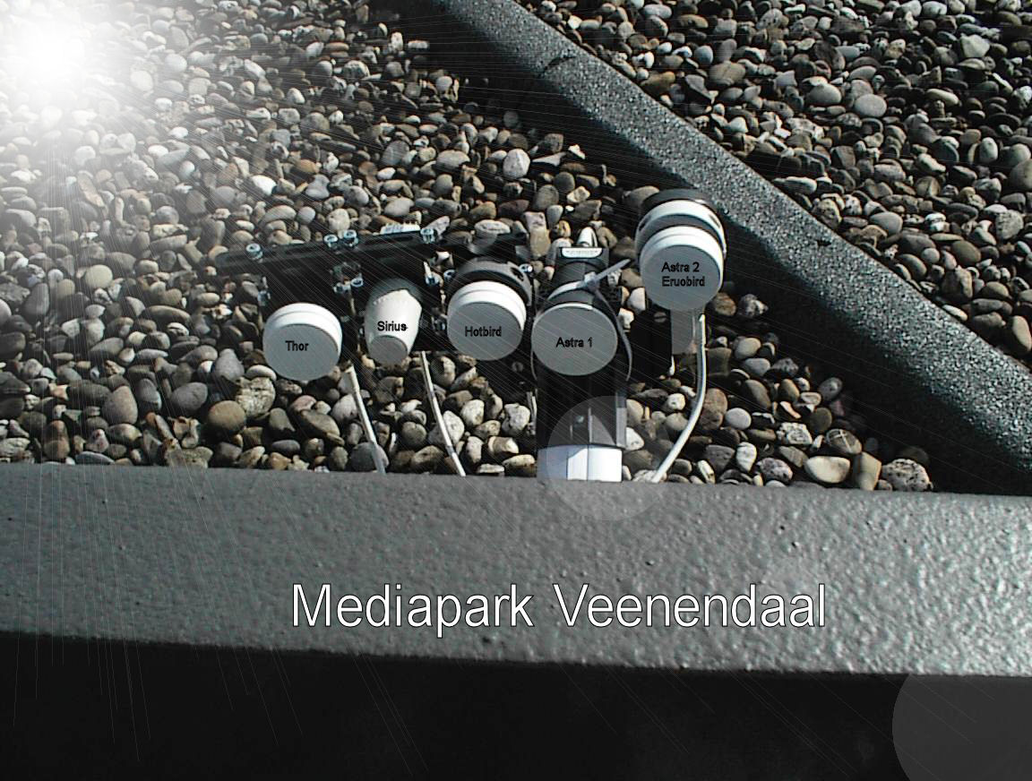

Ik zal geen bewering plaatsen over logica, maar alle info die ik in het afgelopen jaar heb gelezen is toch precies anders hoor. De Hotbird op 13 graden oost zit bij mij net iets hoger dan de Astra 1 op 19,2 graden. Weet je zeker dat je op dit moment dan ook op Astra 1 de "zwakkere" transponders kunt ontvangen? Probeer maar eens wat zenders die lager dan 27.500 zitten, zoals de Nederlandse zenders (22.000). Voor alle zekerheid heb ik in de bijlage nog even een foto bijgevoegd van mijn wok en daarop de namen van de ontvangen satellieten gezet.
Ik hoef zeker niet gelijk te hebben, maar laat me graag verrassen als ik fout zit. Ik hoor graag van jullie.

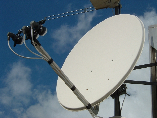

Gerdy,
Zojuist 3 LNB's voor een 80cm Dish geplaatst met een universele LNB houder, en gewoon afgesteld met de sat-finder. Astra in het midden, eurobid gaf meer signaal indien deze hoger staat en hotbird gaf iets lager de meeste signaal-uitslag......
Groet,
GNcontrol
