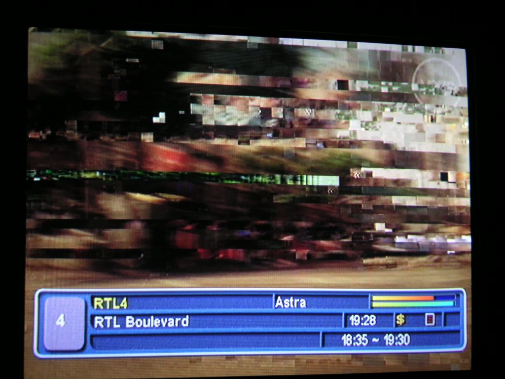

Vanavond nam ik een keer op van tuner1/Yorin terwijl hij eigenlijk altijd op tuner2 staat (en ik ook meestal opneem van tuner2). Toen ik de TV aanzette om even mee te kijken stond hij dus op tuner2/RTL4 waar gigantische blokvorming was op RTL4 en RTL5 maar niet op NED1,2,3. De opname bleek achteraf 100% inorde.

Dus het is een Dragon probleem! Ik had dat inmiddels zelf ook al vastgesteld want het is 100% reconstrueerbaar. Met de Aston 1.05 of de MR of de MM gaat het inderdaad goed! Wel errug vreemd! Leg dit maar eens uit:
<img src="/ubbthreads/images/graemlins/confused.gif" alt="" /> <img src="/ubbthreads/images/graemlins/confused.gif" alt="" />
Als je op de ene tuner YORIN opneemt krijg je op de andere tuner hevige blokvorming op RTL4 en RTL5 maar niet op andere zenders (verschillende transponders en tuners en coax aansluitingen!) <img src="/ubbthreads/images/graemlins/confused.gif" alt="" /> <img src="/ubbthreads/images/graemlins/confused.gif" alt="" />
Hier met een Topfield 4000 en Dragoncam 3.01 geen problemen. Heb precies dezelfde situatie uitgeprobeerd die je beschrijft, maar ik heb dan geen last van blokvorming. Het beeld is precies hetzelfde of je nu wel of niet opneemt op de andere tuner.
Ik heb hetzelfde probleem, maar alleen als de coderingen verschillen. Het lijkt erop dat de TF in combo met de dragon probeert beide kanalen te descrambelen o.i.d., iets wat dus niet lukt. heb er geen last van als de coderingen hetzelfde zijn.

Jawel, want als ik de DAGON vervang door een andere dan is het gelijk over! Bovendien is het niet zomaar wat blokvorming maar lopen er brede horizontale balken over het beeld waardoor kijken echt onmogelijk is.

Zo ongeveer (zie bijlage)

Ik bedoel andere coderingen. Zoals ik al zei heb ik er dus geen last van als ik iets op de nederlandse zenders opneem en een nederlandse zender kijk. Maar als ik bijvoorbeeld een nederlandse opneem en ik wil op kiosk (thor) kijken kijg ik blokjes e.d., maar ook in een veel mindere mate dan jij.
