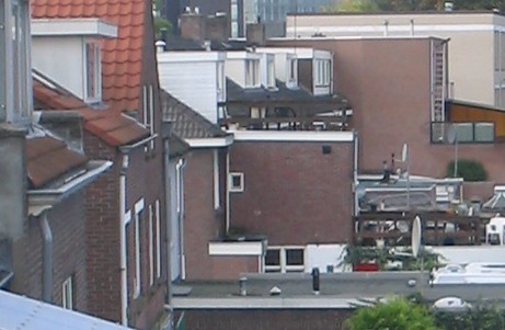

Ik heb een foto als bijlage zodat je kunt zien wat de situatie is. Volgens mij kijken ze allemaal tegen de achtergevel aan.
Volgens mijn tekenprogramma is dit een hoek van 30 graden, dus 't zou net kunnen:
@madbo,
Ben jij ook Eye4?
Als dit niet zo is dan is jouw reactie wel bijzonder <img src="/ubbthreads/images/graemlins/grin.gif" alt="" />
De foto is niet zo heel duidelijk denk ik.
Er zijn ook openingen tussen de huizen waar
de schotels op gericht zouden kunnen zijn.

En niet te vergeten we praten hier over offset schotels.
Een offset schotel "lijkt" vrijwel recht naar voren te kijken maar de vorm van de schotel en de plek waar de kop zit zorgen ervoor dat in werkelijkheid de schotel omhoog kijkt (gemiddeld zo in de buurt van de 30 graden).
Als het prime focus schotels waren geweest had misschien de gedachte dat de schotels op het huis zijn gericht heel wat minder snel bij je opgekomen.
(een prime focus schotel staat ook op rond die 30 graden, maar dan staat de hele schotel ook zo schuin (erg nadelig als het gaat sneeuwen, dan kan je ze weer schoonvegen als ze geen verwarming hebben)
