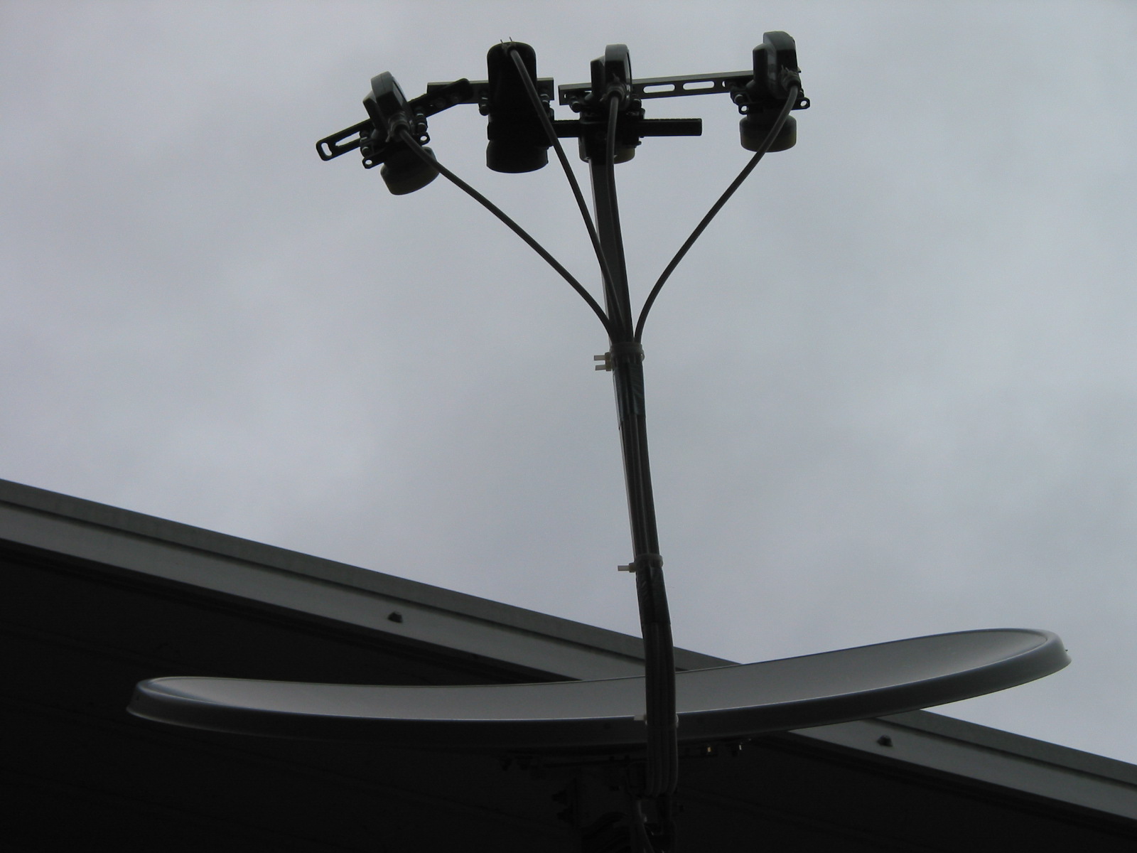

jij hebt precies gemaakt wat ik zoek. heb je ook een ArchSat Elliptical 90x75 cm schotel? Zo ja, kun je dan zo precies mogelijk de afstanden tussen de LNB's aangeven,
alvast bedankt en groet,
Ronald
Ik heb inderdaad precies dezelfde schotel als die van u.
Wat ge nodig hebt is een 2 lnb houder en een drie lnb houder, ge hebt die wel al gezien, dan kunt ge meteen de astra2 (ook zeer interessant) en de thor bijhangen.
Natuurlijk moet ge er dan ook een diseqcswitch 4-1 tussen hangen
Ik heb wel nog wat moeten puzzelen om alles zo goed mogelijk te kunnen krijgen.
Ik zet hier nog een tweede foto, als ge die wat uit vergroot kunt ge de afstand tussen de lnb's wat inschatten, want ik kan dit niet meten, de schotel hangt 4 meter hoog aan de gevel, heb alles gisteren moeten doen met een hoogtewerker.
Hier zijt ge toch weeral wat mee, dacht ik
Groetjes
bawil,
kun je ook nog iets melden over je ontvangst-sterkte op de Thor. ik met m'n aparte 60 cm schoteltje krijg op kiosk-1 een signaal (of is dat kwaliteit) van 60% (philips op de + knop)
groet,
Ronald
Bij mij zit dat momenteel rond de 50%, het is nu wel erg betrokken na een forse regenbui, ik denk om thor probleemloos te kunnen ontvangen dat ge beter bij een aparte schotel blijft dan, misschien kan één en ander nog wat beter worden uitgericht, maar ik twijfel of de kwaliteit die nodig is, als ge ook astra 2 wilt hebben of houden, op deze schotel kan worden gehaald.
