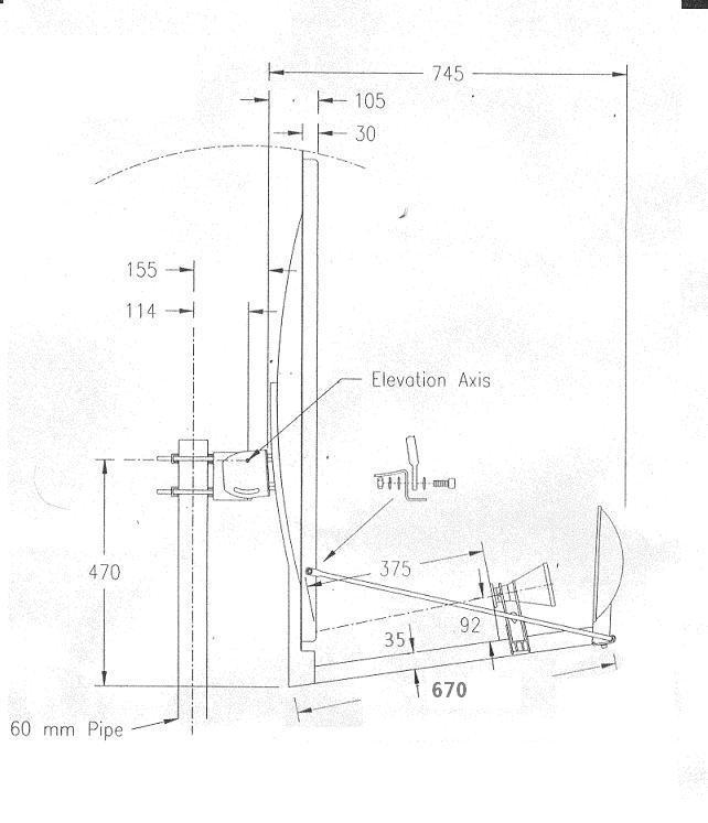

heb een gregoriaanse schotel van 90cm. is er iemand die mij kan vertellen wat de exacte lengte van de driehoekige stang is en of er tussen de stang en feedhorn wel of geen afstandsstuk tussen moet? als er een stuk tussen moet wat is dan de dikte. de schotel is van het merk philips.groeten cornelius
De lengte van de drieh. stang is 670 mm, de kopse kanten zijn wel niet haaks ongeveer 10 graden schuin.
Je moet wel een opvulstuk voor je feedhoorn gebruiken bij de 90 cm schotel.

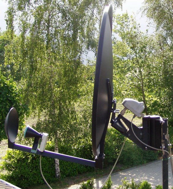

De verstevegings stangen zitten wel niet aan jouw schotel e.a. zie plaatje:
DB 7000 met Moteck SG 2100 / gregorian schotel 90 cm draaibaar.
