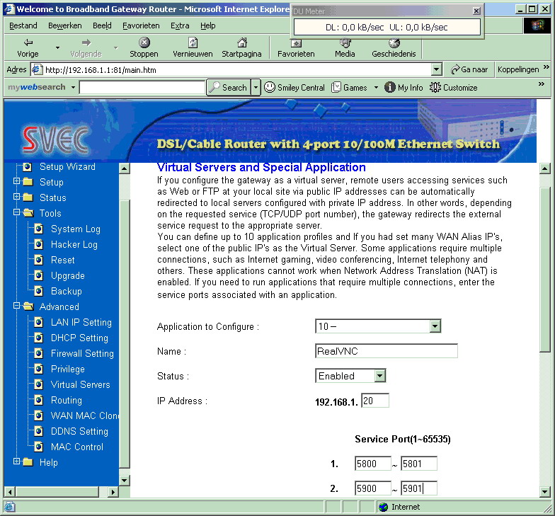

Hier in de bijlage een voorbeeldje hoe je het in je router zou moeten instellen , let wel op dat het ipadres 192.168.1.20 moet worden veranderd in jouwn ipadres van de pc waar vnc server op draait (10.0.0.6?)

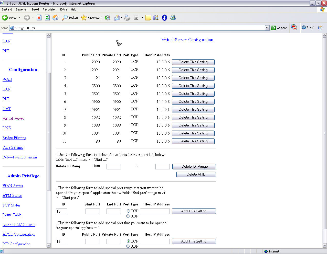

Ik zal vanavond eens achter mijn pc (zie bijlage) kruipen en wat screenshots maken van mijn router instellingen...
