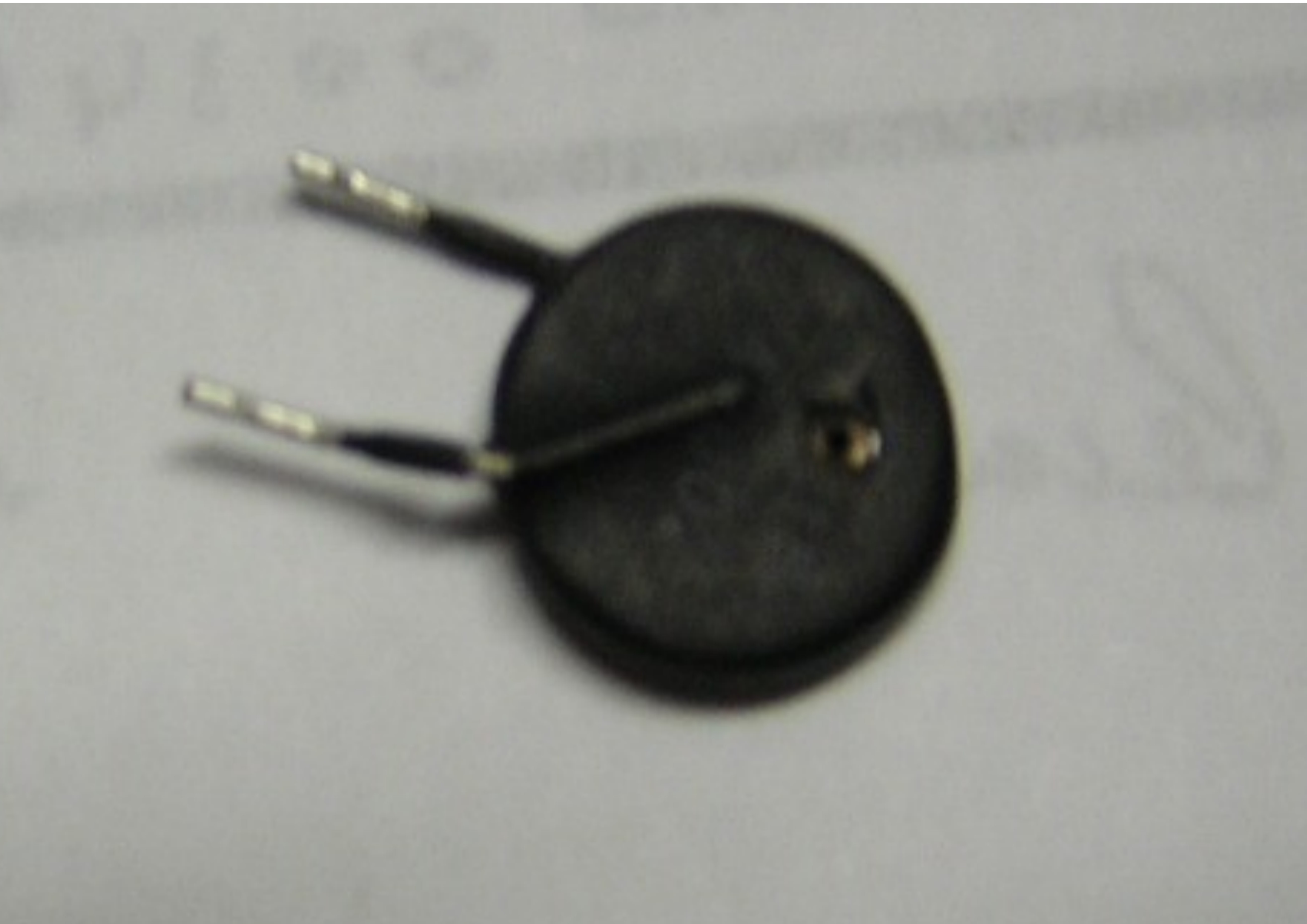

Ik heb een probleem met een onbekend onderdeel in een geschakeld voeding, zie bijlage.
Deze onderdeel zit in serie met de glaszekering net voor de brug.
Daar ik verschillende van deze voedingen heb, heb ik er verschillende bekeken.
Ze zien er allemaal net hetzelfde uit maar hebben soms een ander opschrift.
SG27 of SL15 of SG240. Wie kan me vertellen wat dit onderdeel zou kunnen zijn.
Nb.Achter de brug zitten twee elco´s 1 van 150mU en 1 van 100mU parrallel en de onderdeel doorverbinden kodt me een zekering.
Groeten Satwolf

met zo'n vraagstelling en zo'n foto zal het ook wel onbekend blijven.

Lijkt mij ook een ntc

Zo slecht was mijn vraagstelling toch niet , ik wist ook niet meer.
Maar met een man als Steve in de buurt kan het bijna niet mislopen.
@Steve het lijkt er helemaal op alleen is op de pdf file de thermistor in serie met de gelijkrichte kant , bij mij zit dat ding in de wisselspaning. Zou dit kwaad kunnen.
A power thermistor is a type of NTC thermistor used
for the reduction of large inrush currents. These large
inrush currents are typically caused by charging of filter
capacitors in switching power supplies.
Nu snap ik waarom het mij een zekering kost de elco´s vragen teveel ineens.

DE SG240 heb ik gevonden bij een van de grootse handelaren F****LL.
Bedankt voor alles.
Satwolf
